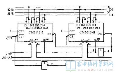

一般RAM的数据总线都是将输入输出并接在一起,形成双线数据总线。利用这种数据总线可以实现双向数据传输。该电路采用两片256 X 4RAM CM5010实现的双向数据传输总线。
