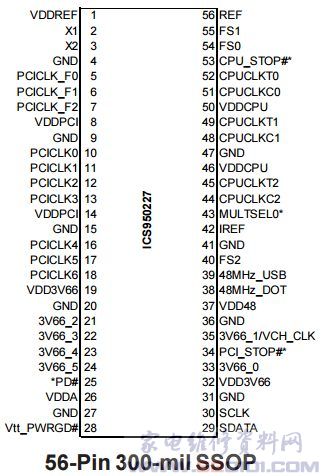

概述:ICS950227采用贴片56脚封装。
一、ICS950227引脚功能
  VDDREF、VDDPCI、VDD3V66、VDD48、VDDCPU、VDDA: 3.3V电源输入。
  GND:接地。
  X1:晶振输入。
  X2:晶振输出。
  3V66_0、3V66_2至3V66_5: 3.3V66MHz时钟输出。
  PCICLK_F0至PCICLK_F2:  3.3V PCI时钟输出/逻辑输入频率选择位。
  WDEN/PCICLK0:硬件使能/3.3V PCI时钟输出。
  PCICLK1至PCICLK6:  3.3V PCI时钟输出。
  PD#:使设备进入低功耗状态,低电平有效。
  Vtt_PWRGD#:电源好信号输入,低电平有效(芯片选通)。
  SCLK、SDATA: IIC总线。
  PCI_STOP#:暂停PCI时钟。
  3V66_1/VCH_CLK/FS4:3.3V 66MHz输出/逻辑输入频率选择位。
  48MHz_DOT:  3.3V 48MHz时钟输出。
  48MHz_USB/FS3: 3.3V48MH时钟输出/逻辑输入频率选择位。
  IREF:为CPU时钟建立基准电流。
  MULTSEL0: CPU时钟振幅设置。
  CPUCLKT0至CPUCLKT2: CPU时钟输出。
  CPUCLKCO至CPUCLKC2: CPU时钟输出。
  FS0至FS2:逻辑输入频率选择位。
  CPU STOP#:暂停CPU时钟。
  REF:  3.3V 14.318MHz基本时钟输出。

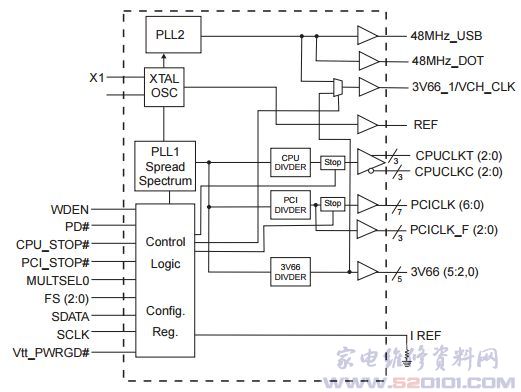

二、ICS950227内部方框图
