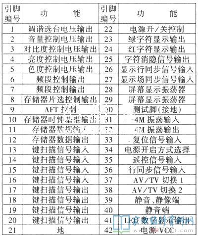

概述:LK5140是一款CRT彩电CPU微处理器,其各引脚功能如下文中所示; LK5140损坏后,可以用TMP47C434N3147来直接代换。TMP47C434N的尾号有3147、3415、3526、3528等。代换时一定要看清楚尾号,否则会产生莫明其妙的故障,使维修陷入困境。LK5140采用双列直插42脚封装工艺。
一、LK5140引脚功能
