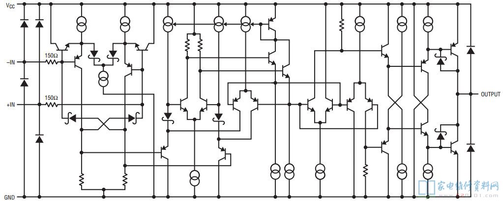

三、LT1721内部方框图

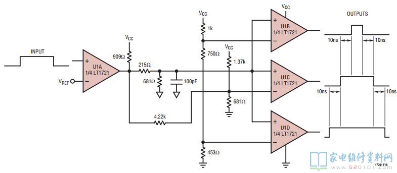

四、LT1721典型应用电路
