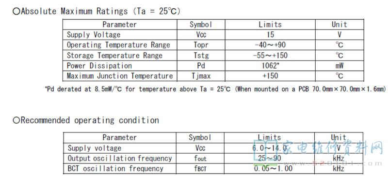

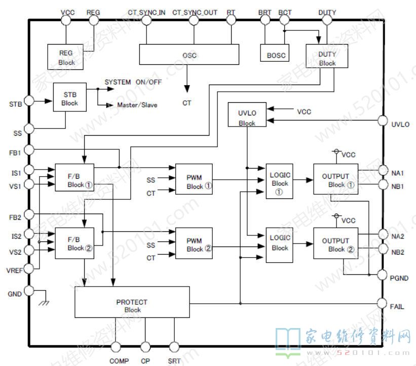

二、BD9896内部方框图
三、BD9896电气参数
