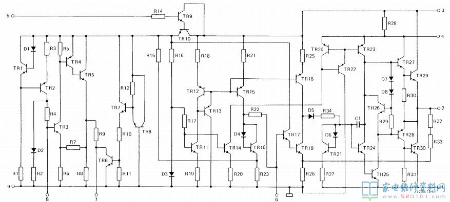

二、TDA1010A内部等效电路图

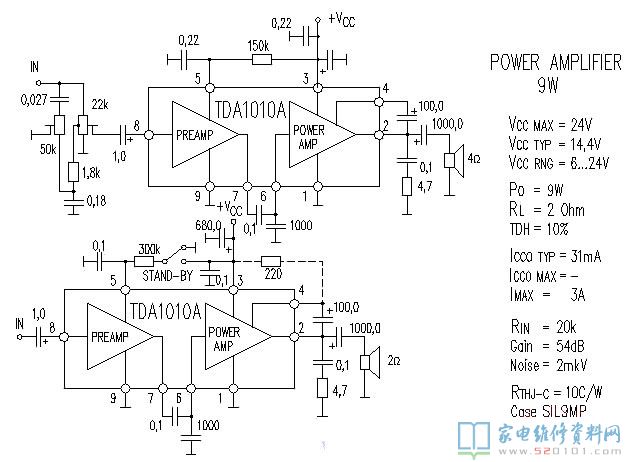

三、TDA1010A典型应用电路
