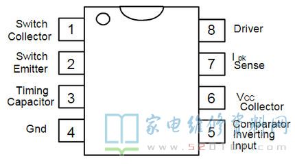

二、AP34063引脚功能
| 管脚 | 引脚功能 | 管脚 | 引脚功能 |
| 1 | 开关管集电极 | 5 | 比较器反相输入端 |
| 2 | 开关管发射极 | 6 | 峰值电流检测 |
| 3 | 定时端 | 7 | 电源 |
| 4 | 地 | 8 | 驱动级集电极 |

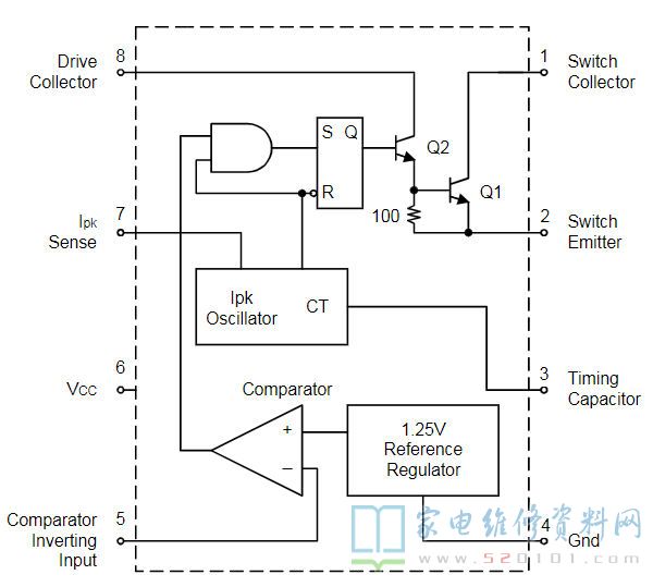

三、AP34063内部方框图

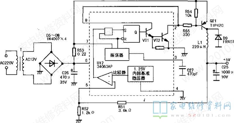

四、AP34063典型应用电路
如上图所示,变压器T降压产生12V交流电,经整流滤波后产生12V~16V的不稳定直流电压。
1、振荡器
MC34063的振荡器由3脚外接定时电容C27及内部电路组成,其充放电过程由内部振荡器决定。定时电容上的电压波形为频率约为75kHz的锯齿波。振荡器工作时,电容C27充电,形成锯齿波形的上升沿,振荡器输出高电位;当电容C27放电时,振荡器输出低电位。图中电阻R53的作用是峰值电流检测,当其上电压大于300mV时,即通过电阻R53的电流超过1.5A时,无论电容是充电还是放电,振荡器都停止工作。
2、电压基准器
位于集成电路内部,用于产生1.25V高精度电压基准,送到电压比较器的同相输入端。
3、电压比较器
输出电压+5V经R51和R52组成的取样电路分压后,产生反馈信号送到MC34063的5脚,加至电压比较器的反相输入端。当反馈电压高于同相输入端所加的1.25V基准电压时,比较器输出低电压,锁存器的置位输入端失去作用,输出低电位,直到置位端为高电位时为止。
4、锁存器
由与门和RS触发器组成,其作用是在开关周期内保持输出级的工作状态。当锁存器的输出为主高电位时,则输出级的开关管VT2、VT1及Q21导通;反之,开关管截止。锁存器的复位输入端与振荡器输出端相连,且低电平有效,同时振荡器的输出同与非门的输入相接,以保证振荡器输出低电位及Q21的导通条件是:振荡器输出高电位且比较器输出高电位,即定时电容充电且反馈电压小于基准电压。
5、驱动和输出级
由集成电路MC34063内部VT2和VT1两级三极管复合构成功率输出级,工作于开关状态。开关管的集电极和发射极均有引出端,使电路的组成比较灵活。由于MC34063AP的输出电流较小,故增加了开关管Q21(TIP42C)以提高负载能力。
L1是储能电感,D9是续流二极管。当VT2、VT1及Q21饱和导通时,L1电流增加,将电能转化为磁能储存起来,此时D9截止;当VT2、VT1及Q2截止时,M释放磁能,D9导通,维持电压基本不变。R55是开关管Q21的基极限流电阻;为了提高Q21的开关速度,接人了电阻R54、C25为+5V滤波电容。
