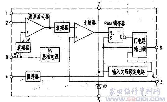

概述:TL3842P采用8脚双列扁平封装,供电电压为10~30V,工作电流为15mA,功耗小。
一、TL3842P引脚功能
三、TL3842P引脚功能
①为内部误差放大器输出端;
②脚为内部误差放大器反向输入端;①、②脚之间的RC网络用于决定放大器的增益和频晌;
③脚为过流检测输入端;
④脚接阻容定时元件。④脚与⑧脚之间的电阻以及④脚与地之间的电容共同决定振荡频率。其大小为f=1.8/rxe。
⑤脚为接地端,
⑥脚输出开关驱动脉冲。
⑦脚电源为输入端。电源启动时为交流60V经D3整流、C19滤波后供电,开关电源工作后由+24V经D6供电。
⑧脚为基准电压输出端,输出电压为5V,输出电流可达50mA。
