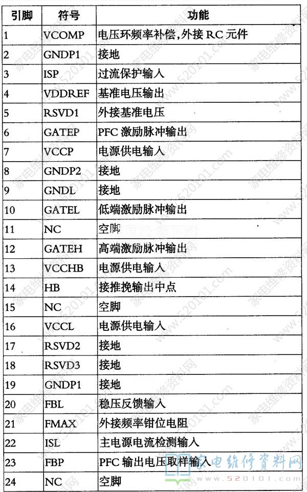

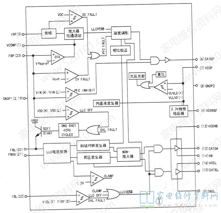

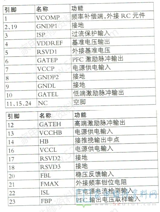

概述:PLC810P是一款集成有半桥驱动器的连续模式PFC和LLC控制器,具有I功率因数校正(PFC)与开关电源驱动双重功能,内置振荡器、相位校正电路、斜坡发生器、基准电压发生器、过流/过压检测、PFC激励放大器和PWM激励放大器等电路,如图1所示,其引脚功能见表1,其广泛用作于液晶电视开关电源电路中,例如创维168P-P47TTP-00电源板。
一、PLC810P引脚功能
二、PLC810P内部方框图

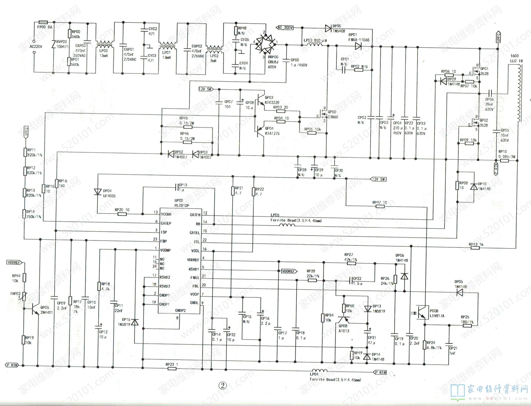

三、PLC810P典型应用电路
在创维47L05HF型液晶彩电电源板(型号:168P-P47TTP-00)中,以PLC810P( UP00 )为核心组成PFC电路和主开关电源,将整流滤波后的脉动300V电压提升为+380V ,并输出+24V和+12V电压,供给主板和背光驱动板。UP00的23脚外接负温度系数热敏电阻THP02,如图2所示。若机内温度升高,则THP02阻值变小,当小到一定值时,QP05因基极电压升至0.6V而导通,UP00的23脚电压被拉低,UP00内部保护电路启动, PFC电路和主开关电源停止工作。
