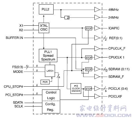

概述:ICS9248-39采用贴片48脚封装。

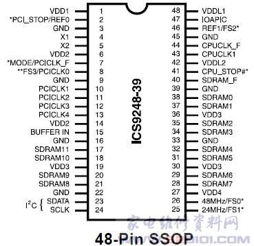

一、ICS9248-39引脚功能
VDD1、VDD2、VDD3、VDD4: 3.3V电源输入。
VDDL1、VDDL2: 2.5V或3.3V电源输入。
GND:接地。
X1:晶振输入。
X2:晶振输出。
PCI STOP/REF0:暂停CPU时钟,低电平有效/14.318MHz时钟输出。
MODE/PCICLK_F:功能选择锁存器输入引脚,1=桌面模式,O=移动模式/自由运行PCI时钟输出。
FS3/PCICLKO:频率选择锁存器输入引脚/3.3V PCI时钟输出。
PCICLK1~PCICLK4: 3.3VPCI时钟输出。
BUFFER IN:输入缓冲。
SDRAM0~SDRAM11: SDRAM时钟输出。
SCLK、SDATA: IIC总线。
24MHz/FS1: 24MHz时钟输出/频率选择锁存器输入引脚。
48MHz/FS0: 48MHz时钟输出/频率选择锁存器输入引脚。
SDRAMF:自由运行SDRAM时钟输出(不受CPU_STOP#影响)。
CPU_STOP#:暂停CPU时钟、IOAPIC时钟、SDRAM时钟。
CPUCLK1: CPU时钟输出。
CPUCLK_F:自由运行CPU时钟输出(不受CPU STOP#影响)。
REF1/FS2:14.318MHz时钟输出/频率选择锁存器输入引脚。
IOAPIC:14.318MHz时钟输出。
