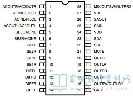

一、TDA7419引脚功能
| 管脚 | 引脚名称 | 功能 |
| 1 | ACOUTR / AC2OUTR | AC耦合右输出/DSO滤波器AC2OUT右声道 |
| 2 | ACINR / FILOR | AC耦合右输入/DSO滤波器FILO右声道 |
| 3 | ACINL / FILOL | AC耦合左输入/DSO滤波器FILO左声道 |
| 4 | ACOUTL / AC2OUTL | AC耦合左输出/DSO滤波器AC2OUT左声道 |
| 5 | SE3L / ACINL | 单端输入3左声道/AC耦合左输入 |
| 6 | SE3R / ACINR | 单端输入3右声道/AC耦合右输入 |
| 7 | SE2L | 单端输入2左声道 |
| 8 | SE2R | 单端输入2右声道 |
| 9 | SE1L | 单端输入 1 个左声道 |
| 10 | SE1R | 单端输入 1 右声道 |
| 11 | DIFFL | 伪差分立体声输入左 |
| 12 | DIFFG | 伪差分立体声输入公共端 |
| 13 | DIFFR | 伪差分立体声输入右 |
| 14 | CREF | 参考电容 |
| 15 | GND | 地 |
| 16 | OUTSW / OUTLR2 | 低音炮输出/2nd左后输出 |
| 17 | OUTRF | 右前输出 |
| 18 | OUTRR | 右后输出 |
| 19 | OUTLR | 左后输出 |
| 20 | OUTLF | 左前输出 |
| 21 | MUTE | 外部静音引脚 |
| 22 | SCL | I2C 总线时钟 |
| 23 | SDA | I2C 总线数据 |
| 24 | VDD | 供应 |
| 25 | SAIN | 频谱分析仪时钟输入 |
| 26 | SAOUT | 频谱分析仪输出 |
| 27 | VREF | 参考电压输出 |
| 28 | MIX / OUTSW / OUTRR2 | 混音输入/附加低音炮输出/2ndrear 右输出 |

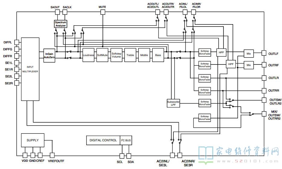

二、TDA7419内部方框图
