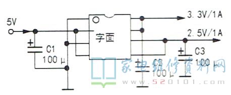

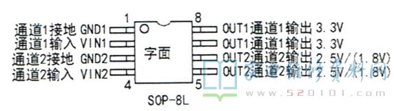

概述:AP1120是一款双输出稳压IC,采用SOP-8L封装(见图1),有3.3V/2.5V、3.3V/1.8V(B版)固定输出两个版本,输入/输出最大压差1.3V。最高输入电压为18V,最大输出电流为1A,其典型应用电路见图2。
一、AP1120引脚功能
二、AP1120典型应用电路
一、AP1120引脚功能
二、AP1120典型应用电路
