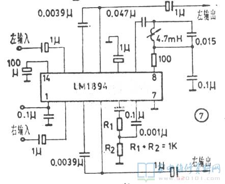

概述:LM1894是一种不需与外电路严格匹配,只需少量外部元件,同音频放音系统一起使用的非互补立体声降噪电路。与所有预录磁带和调频广播兼容,具有10dB有效磁带降噪CCIR/ARM加权。宽范围单电源;4.5V—18V。1 V rsm输入过载。
适用于各种录音机,高质量HI-FI磁带系统。视频盘式放音降噪及VCR放音降噪。
一、LM1894应用电路
