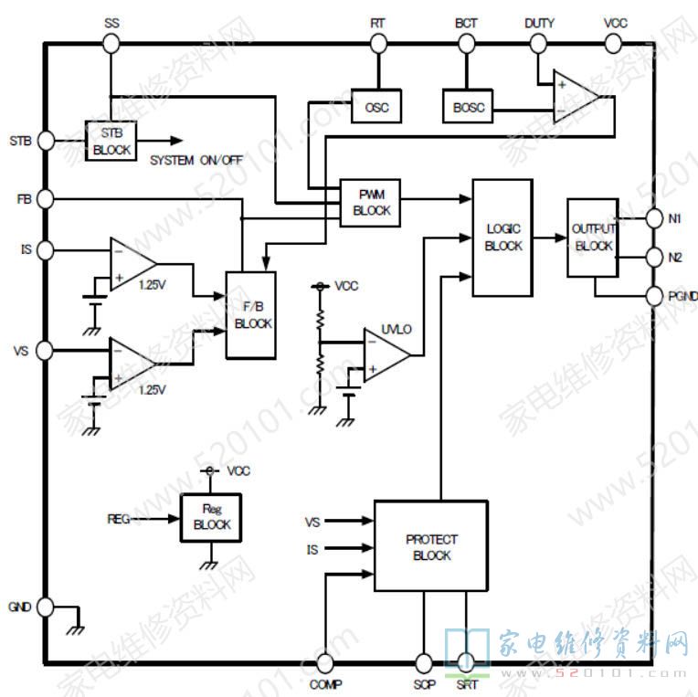

概述:BD9893F是一款DC-AC逆变器控制IC芯片,其具备灯电流和电压感测反馈控制,通过软启动控制轻松实现排序,带定时器锁存器的短路保护、欠压锁定、过电压短路保护、模式可通过备用引脚选择工作或备用模式等功能。BD9893F的10脚是延时保护端,将10脚短路到地可以去保护(请慎用)。BD9893F采用16引脚SOP封装工艺。
一、BD9893F引脚功能

二、BD9893F内部方框图
