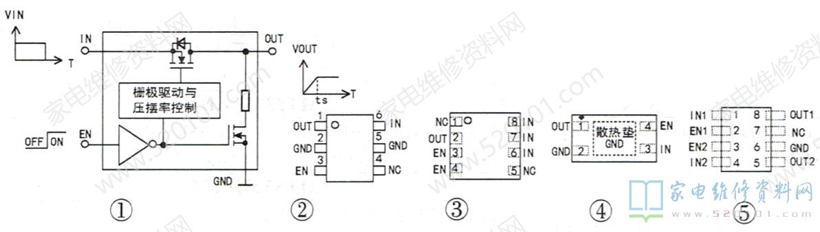

在负载接通电源的瞬间,往往在输入电路或负载中形成浪涌电流,这时加在负载上的电压会大幅摆动。这种现象不仅影响电源电路的工作状态,还会对负载带来不利影响。为此,一种连接在电源与负载之间的压摆率负载开关集成电路应运而生。这种单通道集成电路通常有4只引脚,分别为输入、输出、使能与接地端,其内部电路框图如图1所示。
当使能端为高电平时,内设的MOSFET管并不会立即完全导通,而是缓慢导通,从而有效地限制输入浪涌电流并输出一个“斜坡”电压。这种缓慢导通过程称为“压摆率控制”,所用时间称为“压摆率”。该类集成电路多用在手机、MP3、MP4、笔记本电脑、数码照相机、数码摄像机等电器的电源电路中。
部分AOZ13XX系列压摆率负载开关IC主要参数见表1,对应封装形式见图2~图5。
