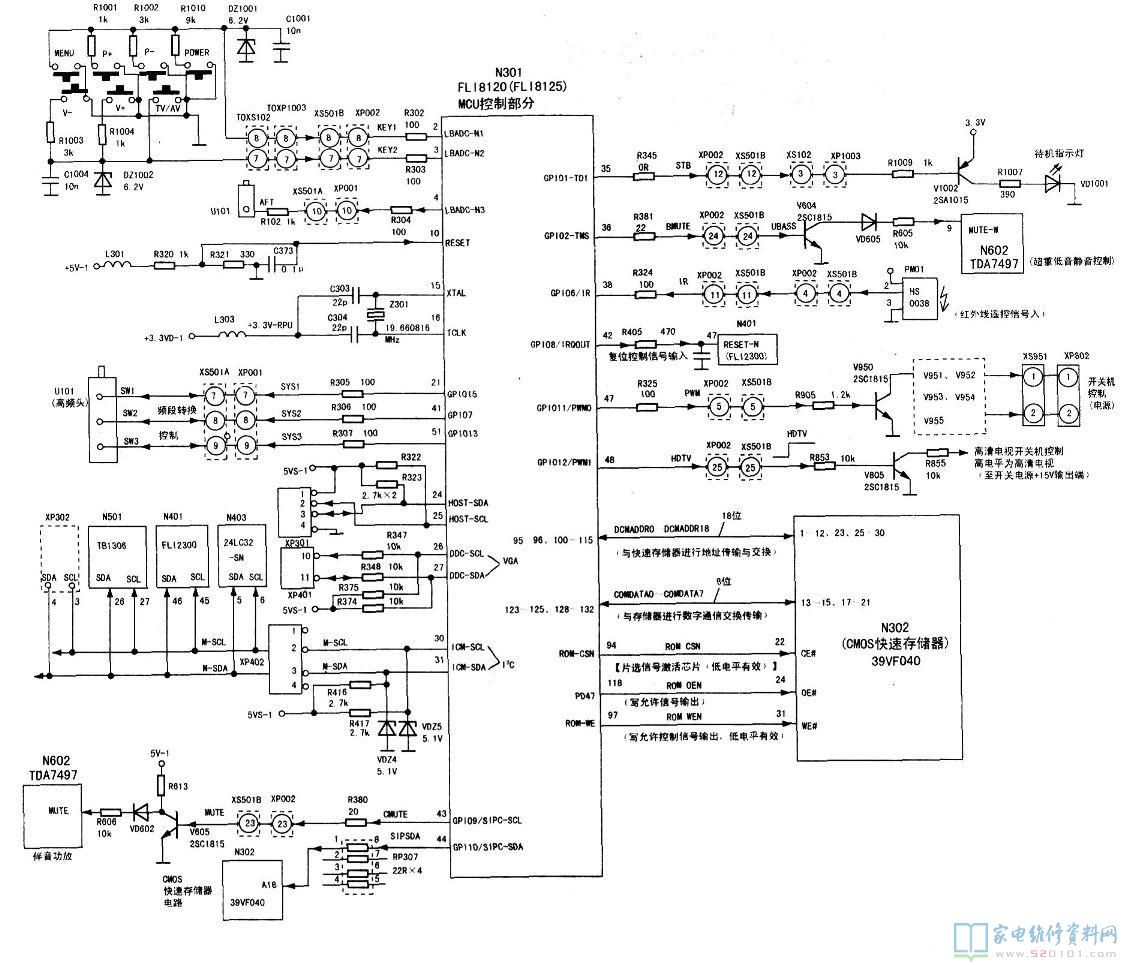

FLI8125其CPU部分的工作条件,除需具备以往的CPU工作条件以外,还外挂FLASH存储器,FLASH存储器内部装有本机正常工作运行的程序数据。所以,在维修不开机的故障时,检测CPU的工作条件时,必须检测外挂的FLASH存储器的供电、地址脚、数据脚、CE脚、OE脚、WE脚与FLI8125间的连接是否正常,以及FLASH内部的数据是否正常。FLI8125芯片各个品牌之间可以相互更换。更换FLASH存储器时需要注意其内部数据是否与机型相符。
请注意,该处理器芯片数据不同的不能更换。空白的FLASH存储器不能使用。否则会引起不开机的故障。

| 94 | ROM-CSN | 激活芯片信号(片选CS) | 1.0/1.0 | 0.9/0.9 | 至N302(39VFO4O)(22)脚* |
| 95 | ROM-ADDR17 | 地址数据输出 | 0.6/0.7 | 0.7/0.7 | 至N302(39VFO4O)(30)脚* |
| 96 | ROM-ADDR16 | 地址数据输出 | 0.6/0.7 | 0.7/0.7 | 至N302(39VFO4O)(2)脚* |
| 97 | ROM-WEN | 写允许控制输出(反向WE) | 0.0/0.0 | 0.1/0.1 | 至N302(39VFO4O)(31)* |
| 100~115 | ROM-ADDR15-R0 | 地址数据输出至存储器 | 0.5~2.8 | 0.8-2.7 | 至N302(39VFO4O)(3) ~(12)、(23)、(25) ~(29)脚16位* |
| 118 | PD47 | 输出允许信号 | 0.0/0.0 | 0.0/0.0 | 至N302(39VFO4O)(25)脚* |
| 121 | VID-VS | 场同步信号输入 | 1.0/1.1 | 1.1/1.1 | 至插件XP302(23)脚* |
| 122 | VID-HS | 行同步信号输入 | 0.9/1.0 | 0.9/1.0 | 至插件XP302(24)脚* |
| 123~125 | PD39~PD41 | 与存储器交换数据入/出口 | 0.8~2.5 | 0.7~2.6 | 至N302(39VFO4O)(13) ~(15)脚(8位)* |
| 128~132 | PD42-PD46 | 与存储器交换数据入/出口 | 0.8-2.5 | 0.7~2.6 | 至N302(39VFO4O)(17) ~(21)脚(8位)* |
