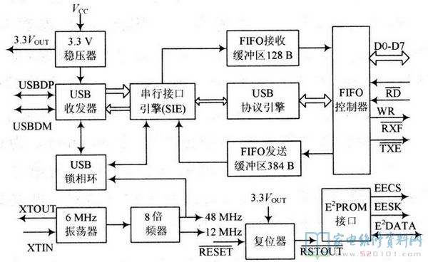

FT245BL芯片的内部系统结构框架图如上图所示,芯片主要由3.3V稳压器、USB收发器、串行接口引擎(SIE)、USB协议引擎和先进先出(FIFO)控制器、6 MHz振荡器、8×倍频器、USB锁相环、复位器、E。PROM接口等构成。其内部设置了2个FIFO数据缓冲区,一个是128 B的接收缓冲区;一个是384 B的发送缓冲区。串行接口引擎用来完成USB数据的串/并双向转换;USB协议引擎用于管理来自USB设备控制端口的数据流,实现USB主机控制器需要的USB底层协议。

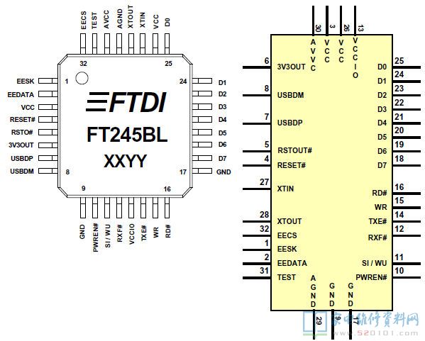

一、FT245BL引脚功能

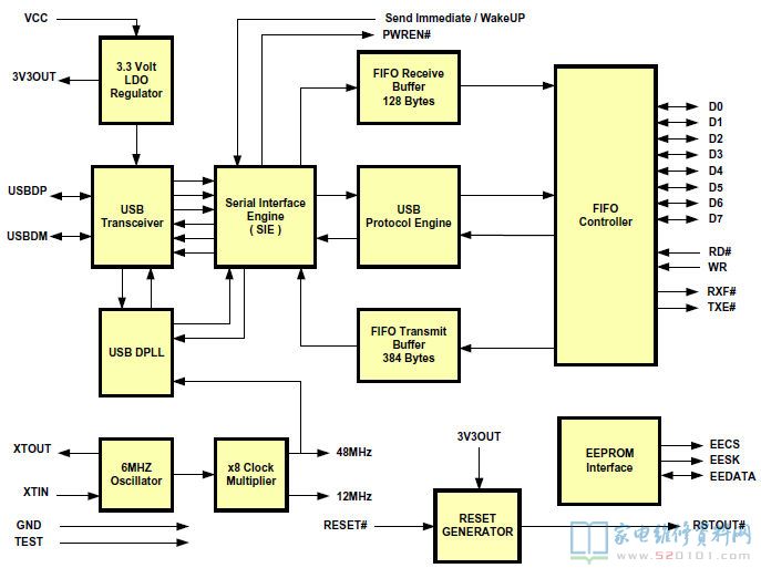

二、FT245BL内部方框图

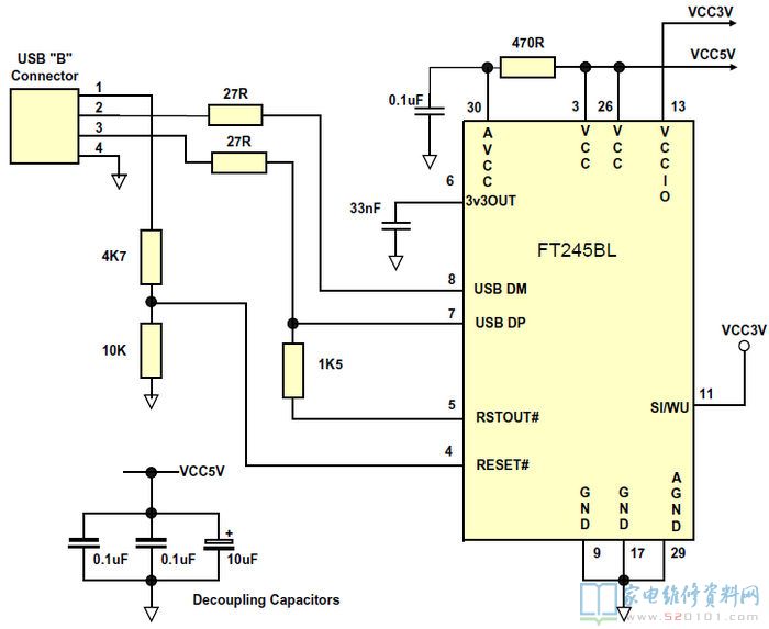

三、FT245BL典型应用电路(带3.3 V逻辑驱动/电源电压的自供电电路)
一个带有3.3V接口的USB自供电设计示例。在这种情况下,VCCIO由外部3.3V电源供电,以使设备IO引脚在3.3V逻辑电平下输出,从而允许其连接到3.3V MCU或其他外部逻辑。USB自供电设计使用自己的电源,并且不会从USB总线中获取任何电源。在这种情况下,不需要特别注意满足USB暂停电流(0.5 mA),因为设备无法从USB端口获得电源。
与总线供电的3.3V接口设计一样,在某些情况下,只需要少量电流(<5mA),可以使用FT245BL的内置调节器提供3.3V,而不需要任何其他组件。在这种情况下,将VCCIO连接到FT245BL的3V3输出引脚。请注意,如果不使用Si/WU,则应将其向上拉到VCCIO。
