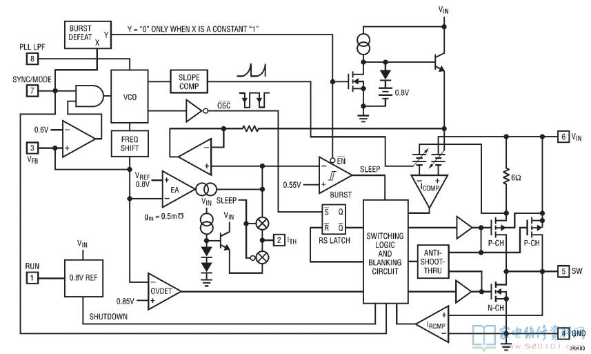

一、LTC3404功能和特性
高效率:高达 95%
非常低的静态电流:工作期间仅为 10µA
VIN = 3.3V 时输出电流为 600mA
2.65V 至 6V 输入电压范围
1.4MHz 恒定频率工作
可同步范围由 1MHz 至 1.7MHz
可选的突发模式 (Burst Mode™) 工作或脉冲跳跃模式
无需肖特基二极管
低压降工作:100% 占空比
0.8V 基准电压允许低电压输出
停机模式吸取 < 1µA 的供电电流
±2% 输出电压精度
电流模式控制可获得极佳电压和负载瞬态响应
过流和过温保护
采用 8 引线 MSOP 封装

三、LTC3404内部方框图

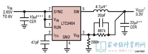

四、LTC3404典型应用电路
