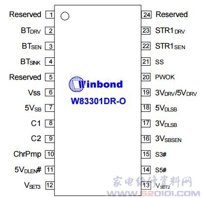

概述:W83301DR-O采用24脚封装。
一、W83301DR-O引脚功能
  Reserved:保留。
  STR1drv:门驱动。
  STRIsen:电压反馈(对应STR1drv),同时为电压输出。
  SS:软开关。
  PWOK:电源好信号。
  3Vdrv/5Vdrv: 3.3V/5V输出控制。
  3Vsbsen:电压反馈(对应3Vdrv),同时为电压输出。
  5Vdlsb: 5Vdl输出控制。
  5Vdlen#: 5Vdl输出使能控制。
  3Vdlsb: 3VDL输出控制。
  S3#,S5#:控制信号。
  Vset2,Vset3:输出模式设置。
  C1,C2,ChrPmp:充电泵,接电容。
  5Vsb:接ATX电源5VSB。
  Vss:电源地。
  BTdrv:门驱动。
  BTsink:门驱动。
  BTsen:电压反馈(对应BTdrv),同时为电压输出。
