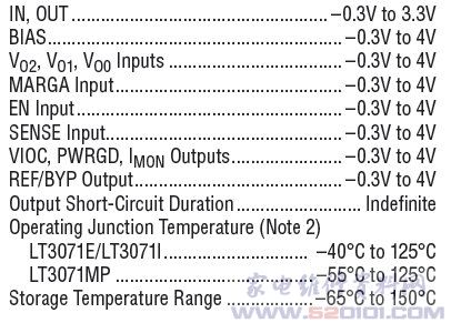

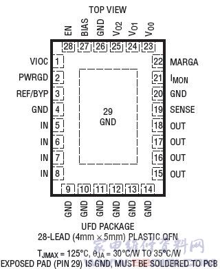

概述:LT3071采用耐热增强型、扁平(0.75mm)28引线4mmx5mmQFN封装,E和I级器件在-40°C至+125°C结温范围内工作。

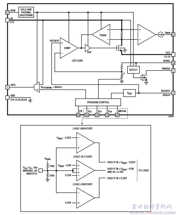

一、LT3071功能和特点:
输出电流:5A
压差电压:典型值为85mV
数字可编程VOUT:0.8V至1.8V,增量为50mV
模拟输出裕度控制:范围为±10%
输出电流监视器:提供IOUT/2500,在IOUT=5A时为2mA
低输出噪声:25uVRMS(10Hz至100kHz)
可并联:用两个器件实现10A输出
准确的电流限制:±20%
在整个电压、负载和温度范围内的准确度为±1%
用低ESR陶瓷输出电容器(最小15uF)可稳定
高频PSRR:1MHz时为30dB
使能功能接通/关断输出
VIOC引脚控制降压型转换器,以保持低功耗并优化效率
PWRGD/UVLO/热停机标记
具折返保护的电流限制
热停机
