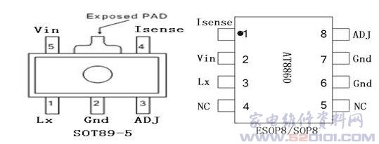

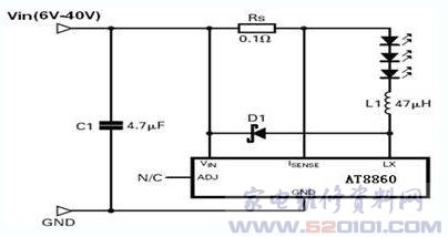

概述:AT8860采用SOT89-5、SOP8、ESOP8封装。是一款驱动高亮度LED 的降压恒流驱动芯片,输入电压范围从5 伏到40伏,输出电流通过采样电阻设定,单颗LED 最大输出电流可达1000 毫安。 采用的恒流控制方法使得LED 电流精度高达±3%。通过ADJ 引脚接受0.5-2.5V 的模拟调光以及频率范围很宽的PWM 调光。当DIM 的电压低于0.3V 时,功率开关关断,AT8860 进入极低工作电流的待机状态。内置功率开关,根据不同的输入电压,AT8860 可以驱动多颗1 瓦或单颗3 瓦的LED。包含过温保护、LED 短路和开路保护功能。
一、AT8860功能和特点:
高达40V的工作电压,更加安全,适应性更广;
电流驱动能力1A,可以负载1W或者3W的LED;
恒流效果稳定,不受电压波动影响;
外围器件简单,效率极高,高达95%;
过温保护和过流保护,让系统更安全;
工作温度:-40℃---+125℃,温度容限高出同类方案25%。
