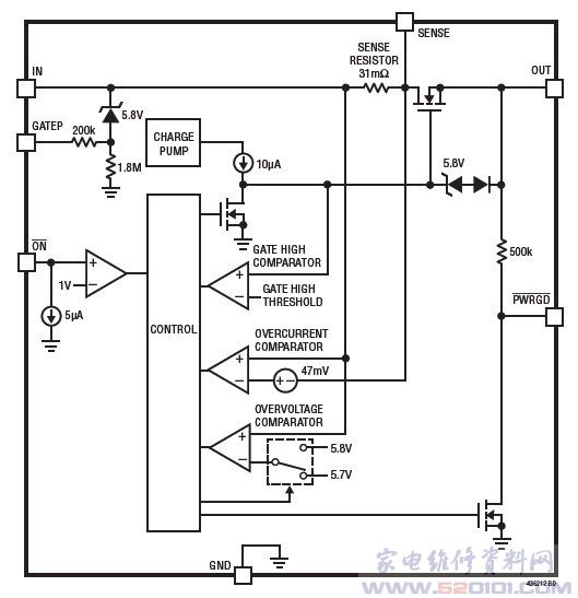

概述:LTC4362-1采用8引脚、2mmx3mmDFN封装。运用准确度为2% 的5.8V 过压门限检测过压事件,并在1us (最大值) 时间内快速响应,以隔离下游组件和输入。高达28V 的过压保护由一个内部雪崩额定的低RDS(ON) MOSFET 实现,而且在大多数应用中无需瞬态电压抑制器(TVS) 或其它外部组件,就可承受电感电缆瞬态。此外,LTC4362 监视一个内部电流检测电阻器两端的压降,以提供准确度为 20% 的1.5A 过流门限。
一、LTC4362-1功能和特点:
在2.5V至5.5V工作,1.2A
过压保护高达28V
内部40mΩN沟道MOSFET和31mΩRSENSE
就大多数应用而言雪崩额定的MOSFET无需输入电容器或TVS
<1us的过压断开时间,缓慢停机
准确度为2%的5.8V过压门限
准确度为20%的1.5A过流门限
采用1uFCOUT,输入可承受高达±25kV的HBMESD
受控制的加电dV/dt限制浪涌电流
电压反向保护
电源良好输出
低电流停机(1.5uA)
