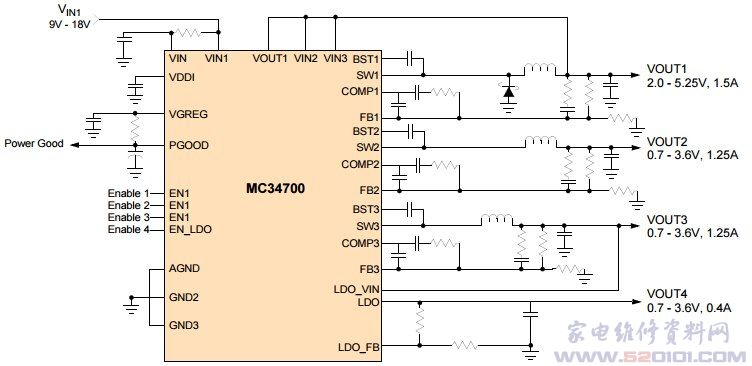

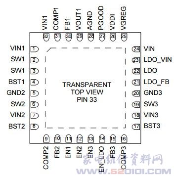

概述:MC34700采用32引脚5x5毫米QFN封装,
适合于标称电压为12V应用。12V电压20%准确度系统中,MC34700具有充足操作范围。

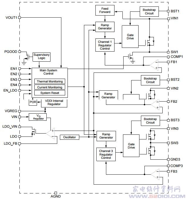

提供4条输出信道,第1条信道是非同步交换调节器,第2条和第3条信道是同步交换调节器,第4条信道是低压差线性调节器 。所有交换信道都采用外部补偿进行电压模式控制,使采用MC34700设计电源符合各种输出规则和瞬时性能要求。
4条输出信道具有广泛可编程输出电压。第1条信道输出可以2.0V~5.25V之间编程,第2、3、4条信道输出可以0.7V~3.6V之间编程。这种编程灵活性能够为众多下游组件生成电源轨,如微处理器、微控制器、存储器IC、低压发动机和小型LCD面板等。
具有过电压、低电压、过电流和高温保护功能,旨确保强劲和可靠操作。该器件固定交换频率、内部软启动和内部电源MOSFET不需要把类似变量作为最佳交换频率、软启动时间和电源MOSFET导通电阻,实现了快速电源设计和开发。

三个交换调节器:两个同步,一个非同步
一个低压差线性调节器
输出电流功能:
第1条信道上1.5A持续电流
第2、3条信道上1.25A持续电流
第4条信道上400mA持续电流
所有信道上内部电源MOSFET
第1条信道上电压前馈
所有信道上±1.5%输出电压准确度
逐周期电流限制和短路保护
固定800kHz交换频率
内部软启动
过电压和低电压保护
高温保护
开漏电源良好输出信号
独立活动高态支持每条信道输入
