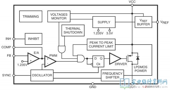

二、L5972D内部方框图

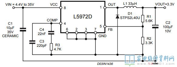

三、L5972D典型应用电路
