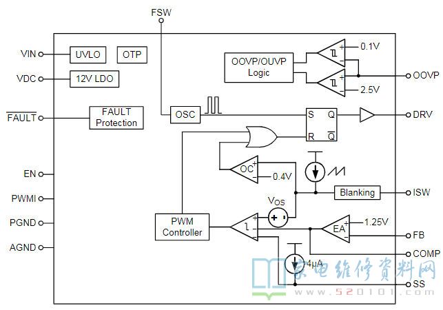

概述:RT8525A是立锜科技出品的一款背光电压形成和背光恒流控制芯片,通过使用外部 N-MOSFET 可以实现高电压输出和大输出电流。 RT8525输入工作范围为4.5V至29V。RT8525的输出电压可以通过FB引脚来调节,PWMI引脚可用作数字输入,允许使用逻辑电平PWM信号控制WLED亮度。RT8525A采用SOP-14引脚封装工艺。

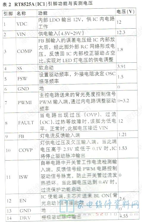

一、RT8525A引脚功能和实测电压值
二、RT8525A内部方框图

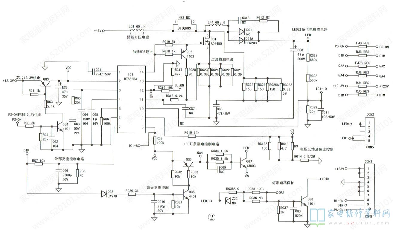

三、RT8525A典型应用电路(在长虹MPS35D-1MC-220型电源二合一板上应用)
