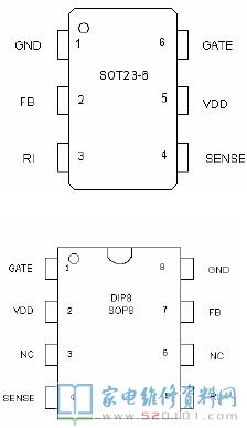

二、OB2263引脚功能

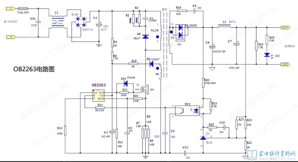

三、OB2263内部方框图

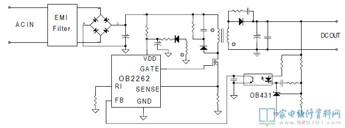

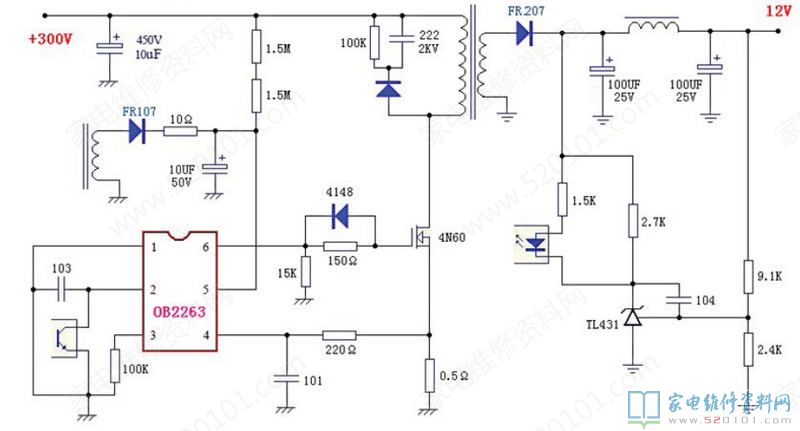

四、OB2263典型应用电路
