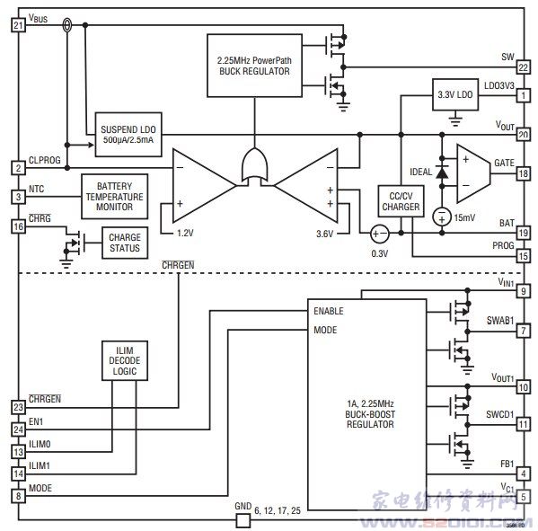

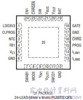

概述:LTC3566采用紧凑、扁平 (0.75mm) 4mm x 4mm QFN-24 封装。
一、LTC3566功能和特点:
•完整的多功能电源管理集成电路 (PMIC):开关电源管理器、锂离子/聚合物电池充电器、1A 降压-升压型稳压器和 LDO
•电源管理器和电池充电器
•高效率开关电源通路控制器具有电池跟踪自适应输出控制
•用交流适配器时,最大可编程充电电流高达 1.5A
•从 USB 端口获得高达 700mA 的充电电流DC/DC 转换器
•高效率降压-升压型稳压器:1A IOUT
•降压-升压型稳压器可调输出电压范围:2.75V 至 5.5V
•突发模式工作实现低 IQ:就降压-升压型稳压器而言为 20uA
•始终保持接通 3.3V/25mA LDO
