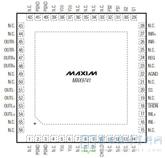

二、MAX9741引脚功能
| 管脚 | 引脚名 | 引脚功能 |
| 1, 4, 7, 11–15, 19, 21, 23, 25, 28, 33–36, 39, 42, 43, 44, 49, 50, 55, 56 | N.C. | 没有关联。没有内部连接。 |
| 2, 3, 40, 41 | PGND | 电源地 |
| 5, 6, 37, 38 | VDD | 电源输入 |
| 8 | C1N | 电荷泵飞电容负极 |
| 9 | C1P | 电荷泵飞电容正极 |
| 10 | CHOLD | 电荷泵保持电容器。在 CHOLD 和 V 之间连接一个 1μF 电容DD. |
| 16 | INL- | 左声道负输入 |
| 17 | INL+ | 左声道正输入 |
| 18 | SHDN | 低电平有效关断。将 SHDN 连接到 GND 以禁用设备。连接到 VDD用于正常操作。 |
| 20 | SS | 慢启动。在 SS 和 GND 之间连接一个 0.47μF 电容以启用软启动功能。 |
| 22 | AGND | 模拟地 |
| 24 | REG | 内部稳压器输出。用一个 0.01μF 电容旁路至 PGND。 |
| 26 | INR- | 右声道负输入 |
| 27 | INR+ | 右声道正输入 |
| 29 | G1 | 增益选择输入 1 |
| 30 | G2 | 增益选择输入 2 |
| 31 | FS1 | 频率选择输入 1 |
| 32 | FS2 | 频率选择输入 2 |
| 45, 46 | OUTR- | 右声道负音频输出 |
| 47, 48 | OUTR+ | 右声道正音频输出 |
| 51, 52 | OUTL- | 左声道负音频输出 |
| 53, 54 | OUTL+ | 左声道正音频输出 |
| — | EP | EP。连接到 GND。 |

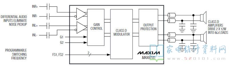

三、MAX9741内部方框图

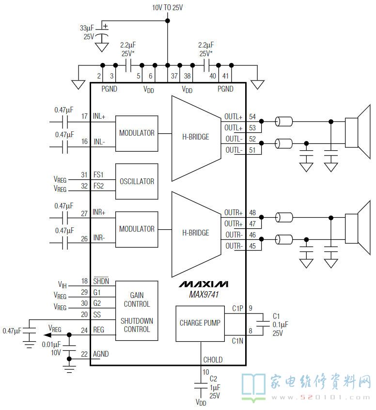

四、MAX9741典型应用电路
