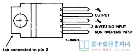

三、TDA2030A引脚功能
如上图所示,1脚是正相输入端;2脚是反向输入端;3脚是负电源输入端;4脚是功率输出端;5脚是正电源输入端。

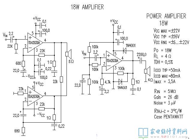

四、TDA2030A典型应用电路
