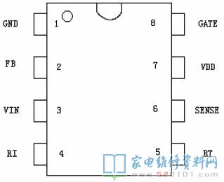

二、OB2269引脚功能
| 引脚 | 名称 | 类型 | 功能说明 |
| 1 | GND | 地 | 地 |
| 2 | FB | 反馈输入 | 其输入电平值与第6引脚的电流监测值共同确定PWM控制信号的占空比。如果FB端的输入电压大于某个设定的阈值电压,则内部的保护电路会自动关断PWM输出 |
| 3 | VIN | 启动输入 | 通过一个高阻值的电阻连接到整流器的输出端,启动器件进入工作状态;同时该电压被采样,以产生线电压补偿 |
| 4 | RI | 参考设置 | 内部振荡频率设定引脚。RI和GND之间所接的电阻决定芯片的工作频率 |
| 5 | RT | 温度检测 | 通过一个NTC电阻连接到地 |
| 6 | SENSE | 电流监测 | 电流监测输入引脚。连接到MOSFET电流监测电阻端 |
| 7 | VDD | 电源 | 电源 |
| 8 | GATE | 驱动输出 | 栅极驱动输出引脚。用于驱动外接的MOSFET开关管,内部具有电压钳位电路18V |

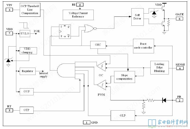

三、OB2269内部方框图

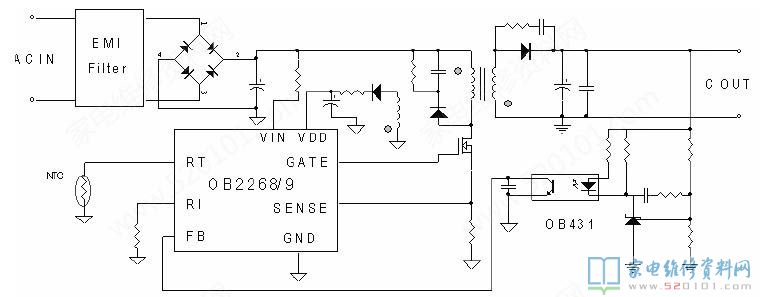

四、OB2269典型应用电路
