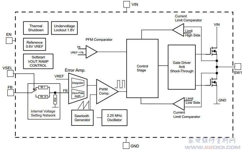

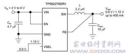

概述:TPS62270采用2毫米x2毫米x0.8毫米6引脚SON封装,能够将输出电压有效降至 0.9 V,而误差仅为 +/-1.5%,因而能够很好地为各种器件供电,其中包括 TI 最新 C5000 DSP、低功耗 MSP430 微控制器以及具备超精度处理器内核电源要求的控制器。该转换开关的电压选择 (Vsel) 引脚使设计人员能够在两个固定电压电平间切换,从而能够通过动态电压缩放功能,实现定制化并降低处理器内核的功耗。 支持高达 400 mA 的输出电流,并能通过 2.0 V 至 6 V 输入电压范围的单体锂离子电池供电。该转换器可在轻负载工作情况下自动进入节电模式,仅消耗 15 uA 的静态电流。
