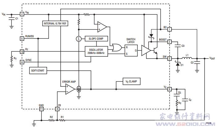

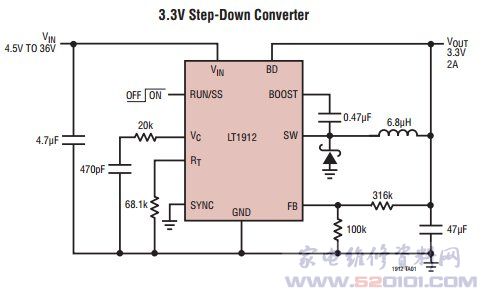

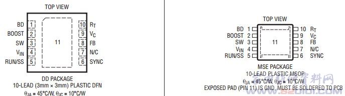

概述:LT1912采用小型10引脚耐热增强型MSOP和3mmx3mmDFN封装。输入电压3.6V 至 36V ,其 3.2A 内部开关可以在电压低至 0.79V 时提供高达 2A 的连续输出电流。开关频率在 200kHz 至 500kHz 范围是用户可编程的。
采用高效率 3.2A、0.25Ω 开关,片上集成了必需的升压二极管、振荡器、控制和逻辑电路。特殊设计方法和新的高压工艺在宽输入电压范围内实现了高效率,同时 LT1912 的电流模式拓扑还实现了快速瞬态响应和卓越的环路稳定性。其它特点包括外部同步 (250kHz 至 500kHz)、电源良好标记和软启动功能。
一、LT1912功能和特点:
• 宽输入范围:在 3.6V 至 36V 范围内工作
• 最大输出电流为 2A
• 可调开关频率:200kHz 至 500kHz
• 低停机电流:ISD < 1uA
• 集成升压二极管
• 在 250kHz 至 500kHz 范围可同步
• 饱和开关设计:0.25Ω 导通电阻
• 0.790V 反馈基准电压
• 输出电压:0.79V 至 20V
• 软启动功能
