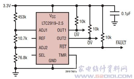

概述:LTC2919采用纤巧的 MSOP-10 和 (3mm x 2mm) DFN-10 封装。
一、LTC2919功能和特点:

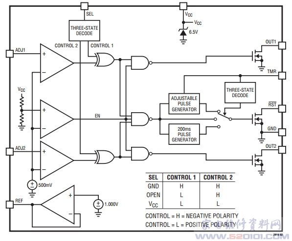

• 两个低压可调输入监视过压或欠压情况
• 准确的 VCC UVLO 用于 2.5V、3.3V 和 5V 系统
• 开漏 RST、OUT1、OUT2 比较器输出
• 引脚可选输入极性允许负、欠压或过压监视
• 直到 125oC 都保证工作
• 有保证的门限准确度:±1.5%
• 6.5V 并联稳压器用于高压工作
• 缓冲 1V 基准输出用于负电源监视
• 低静态电流:50uA
• 可调复位超时长度
