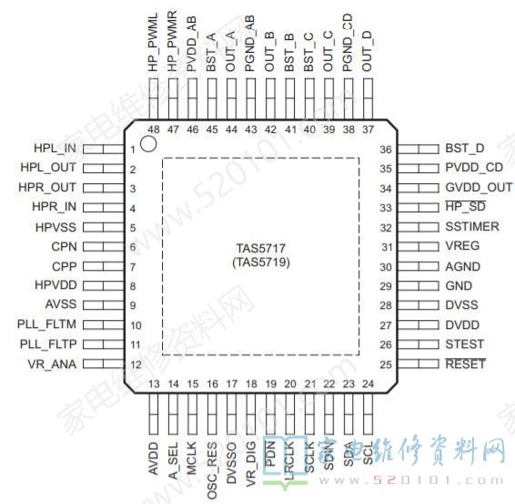

二、TAS5719引脚功能
| 引脚名称 | 管脚号 | 引脚功能 |
| AGND | 30 | 功率级的模拟地 |
| A_SEL | 14 | 该引脚在 RESET 的上升沿被监控。值为 0 使 I2C 开发地址 0x54,值为 1 使其成为 0x56。 |
| AVDD | 13 | 3.3V 模拟电源 |
| AVSS | 9 | 模拟 3.3V 电源接地 |
| BST_A | 45 | 用于半桥 A 的高端自举电源 |
| BST_B | 41 | 半桥 B 的高端自举电源 |
| BST_C | 40 | 用于半桥 C 的高端自举电源 |
| BST_D | 36 | 用于半桥 D 的高端自举电源 |
| CPN | 6 | 电荷泵飞电容负极接法 |
| CPP | 7 | 电荷泵飞电容正极连接 |
| DVDD | 27 | 3.3V 数字电源 |
| DVSS | 28 | 数字地 |
| DVSSO | 17 | 振荡器接地 |
| GND | 29 | 功率级的模拟地 |
| GVDD_OUT | 34 | 栅极驱动内部稳压器输出 |
| HPL_IN | 1 | 耳机左输入(单端,模拟输入) |
| HPL_OUT | 2 | 耳机左输出(单端,模拟输出) |
| HP_PWML | 48 | PWM左声道耳机输出 |
| HP_PWMR | 47 | PWM右声道耳机输出 |
| HPR_IN | 4 | 耳机右输入(单端,模拟输入) |
| HPR_OUT | 3 | 耳机右输出(单端,模拟输出) |
| HP_SD | 33 | 耳机关机(低电平有效) |
| HPVDD | 8 | 耳机供应 |
| HPVSS | 5 | 耳机接地 |
| LRCLK | 20 | 输入串行音频数据左/右时钟(采样率时钟) |
| MCLK | 15 | 主时钟输入 |
| OSC_RES | 16 | 振荡器微调电阻。将一个 18kΩ1% 的电阻器连接到 DVSSO。 |
| OUT_A | 44 | 输出,半桥 A |
| OUT_B | 42 | 输出,半桥 B |
| OUT_C | 39 | 输出,半桥 C |
| OUT_D | 37 | 输出,半桥 D |
| PDN | 19 | 掉电,低电平有效。 PDN 通过关闭噪声整形器并启动 PWM 停止序列来为设备断电做好准备。 |
| PGND_AB | 43 | 半桥 A 和 B 的电源地 |
| PGND_CD | 38 | 半桥 C 和 D 的电源地 |
| PLL_FLTM | 10 | PLL负环路滤波器端子 |
| PLL_FLTP | 11 | PLL 正环路滤波器端子 |
| PVDD_AB | 46 | 半桥输出 A 的电源输入 |
| PVDD_CD | 35 | 半桥输出 C 的电源输入 |
| RESET | 25 | 复位,低电平有效。通过向该引脚施加逻辑低电平来生成系统复位。 RESET 是一个异步控制信号,用于将 DAP 恢复到默认状态,并将 PWM 置于硬静音(高阻抗)状态。 |
| SCL | 24 | I2C 串行控制时钟输入 |
| SCLK | 21 | 串行音频数据时钟(移位时钟)。 SCLK 是串行音频端口输入数据位时钟。 |
| SDA | 23 | I2C 串行控制数据接口输入/输出 |
| SDIN | 22 | 串行音频数据输入。 SDIN 支持三种离散(立体声)数据格式。 |
| SSTIMER | 32 | 控制 OUT_X 的斜坡时间以最小化爆音。将该引脚悬空用于 BD 模式。在 AD 模式下需要 2.2 nF 到 GND 的电容。电容器决定斜坡时间。 |
| STEST | 26 | 工厂测试引脚。直接连接到 DVSS。 |
| VR_ANA | 12 | 内部调节的 1.8V 模拟电源电压。该引脚不得用于为外部设备供电。 |
| VR_DIG | 18 | 内部调节的 1.8V 数字电源电压。该引脚不得用于为外部设备供电。 |
| VREG | 31 | 数字稳压器输出。 不用于为外部电路供电。 |

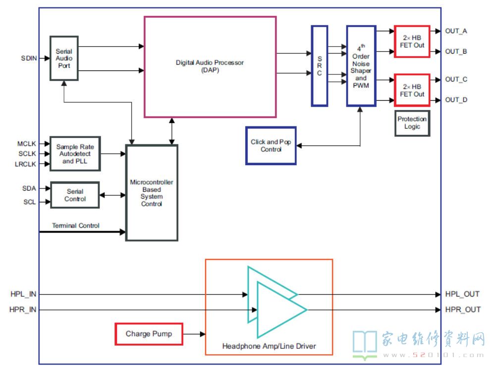

三、TAS5719内部方框图

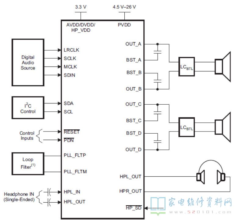

四、TAS5719典型应用电路
