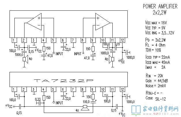

概述:TA7232P是东芝半导体公司早期出品的一款双声音音频功率放大器IC芯片,主要用作于收录机、组合音响等设备中。TA7232P内部主要由两路功能相同的音频功率放大电路构成的。
其最大功率为2.2W每通道(在VCC=9V,RL=4欧,TDH=10%时)。

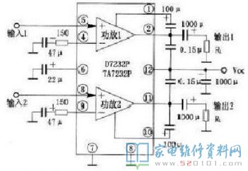

二、TA7232P双声道应用电路

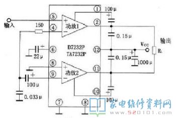

如上图所示,TA7232P集成电路具有外接元件少,电源电压范围宽、纹波抑制能力强等特点,可组成双声道或BTL电路。
三、TA7232P的BTL应用电路
如上图所示,左、右声道音频信号分别从5、8脚送入两路功放电路信号输入端,经功率放大后的信号从2、11脚输出。经输出耦合电容耦合后去推动扬声器发声。
