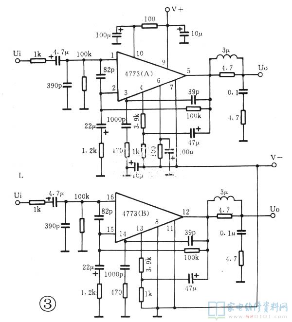

一、STK4773测试条件:
Gv=40dB,RL=8Ω,f=lkHz,
Ta=25℃,Rg(信号源内阻=600Ω
其他指标:
Icc=60mA(120mA,max)
THD=0.02%(Po=1W)
BW(带宽)=10Hz~100kHz宽带是该电路特点
下图为STK4773系列电原理图。
注:①山水牌A-700/300用4913输出
②本系列适合电子分频:低音用491 3(50W×2),中音用4873(35W×2),高音4793,共100W×2。
