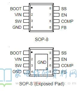

二、RT8284N引脚功能
| SOP-8管脚 | SOP-8外露焊盘管脚 | 引脚名称 | 功能说明 | |
| 1 | 1 | BOOT | 高端栅极驱动器的自举。在 BOOT 和 SW 引脚之间连接一个 10nF 或更大的陶瓷电容。 | |
| 2 | 2 | VIN | 输入电源电压,4.5V 至 23V。必须使用适当大的陶瓷电容器进行旁路。 | |
| 3 | 3 | SW | 阶段节点。将此引脚连接到外部 LC 滤波器。 | |
| 4 | 4, 9 (Exposed Pad) | GND | 接地。裸露焊盘必须焊接到大型 PCB 并连接到 GND 以实现最大功率耗散。 | |
| 5 | 5 | FB | 用于将转换器的输出设置为通过内部电阻分压器调节到所需的值。对于可调输出,外部电阻分压器连接到该引脚。 | |
| 6 | 6 | COMP | 控制回路。将一个串联 RC 网络从 COMP 连接到 GND。在 | |
| 7 | 7 | EN | 启用输入引脚。逻辑高电平使能转换器;逻辑低电平强制 RT8284N 进入关机模式,将电源电流降低到 3μA 以下。使用 100kΩ 上拉电阻将此引脚连接到 VIN,以实现自动启动。 | |
| 8 | 8 | SS | 软启动控制输入。 SS 控制软启动周期。 | |

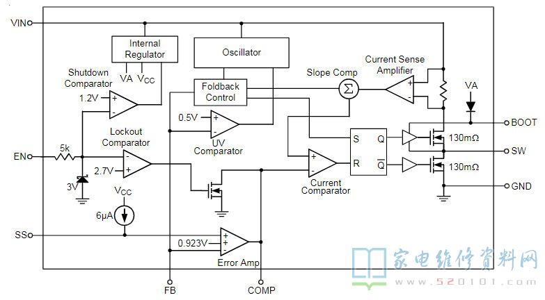

三、RT8284N内部方框图
