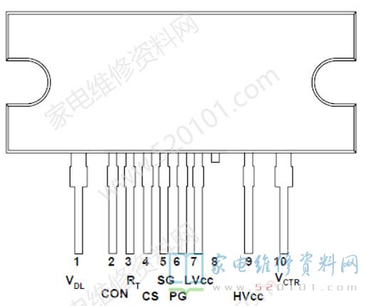

概述:FSFR1700是仙童公司生产的开关电源厚膜电路IC芯片,其集成了振荡驱动控制电路和LLC半桥式谐振MOSFET开关管电路,通过对频率的控制达到稳定输出电压的目的,可以方便地进行软启动调节,并具有OVP、OCP、OTP等保护功能。该类厚膜电路一般用于液晶电视电源电路中,比如创维5800-P37TTF-0010与康佳KPS+L20003-01、KPS+L310C3-01、KPS270-01、KPS430-01等液晶彩电电源板中。FSFR1700采用9引脚SIP封装工艺。

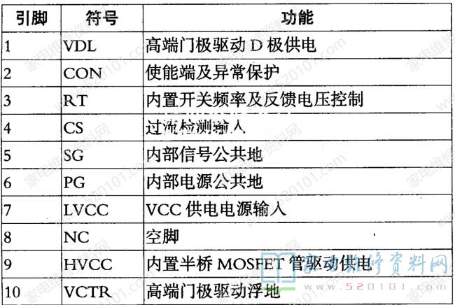

一、FSFR1700引脚功能

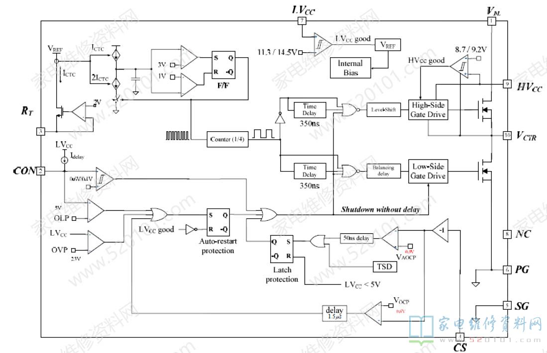

二、FSFR1700内部方框图

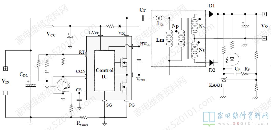

三、FSFR1700典型应用电路
