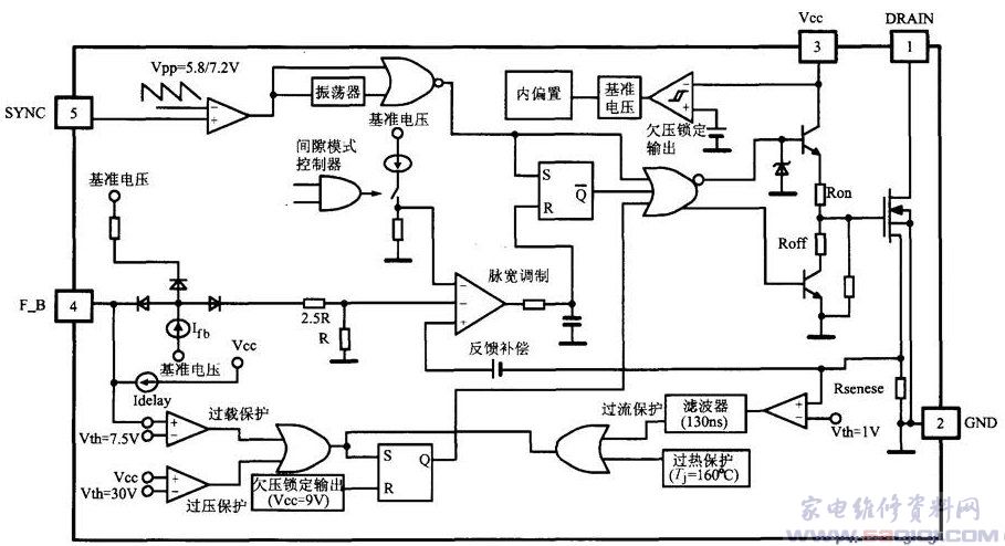

概述:DP904C是一款内置高反压功率管的五脚电源厚膜电路,内含混频振荡器、欠压锁定输出电路、过压保护电路、软启动电路过热保护电路及具有温度补偿能力的高精度电流源等。工作频率能达到150kHz,并具有外同步端,保证电源的工作严格与行频同步。启动电压15V;停止工作电压9V;源-漏极击穿电压650V。表1为DP904C引脚功能。DP904C采用5脚封装,工作频率能够达到150 kHz,并且具有外同步端,可以保证电源的工作频率严格与行频同步。启动电压:VCC= 15 V;停止工作电压Vcc=9 V;源一漏击穿电压:BVds=650 V。
一、引脚功能
| 脚号 | 脚名 | 功能 | 脚号 | 脚名 | 功能 |
| 1 | DRAIN | 内置场效应管漏极 | 4 | F_B | 稳压反馈 |
| 2 | GND | 地 | 5 | SYNC | 同步及软启动 |
| 3 | Vcc | 工作电压 |

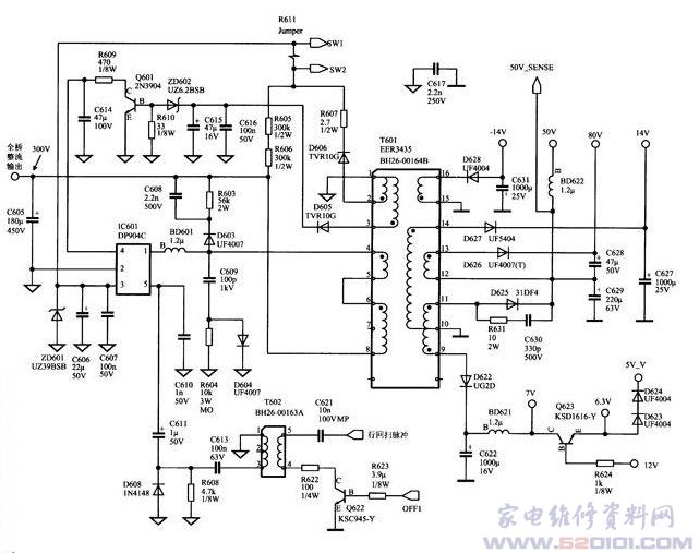

三、DP904C典型应用电路
