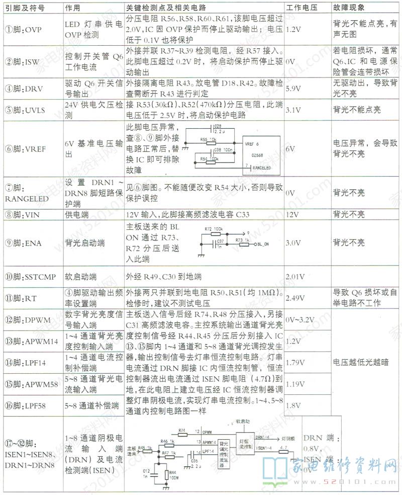

一、OZ568GN引脚功能和实测电压值
如上表所示,OZ568GN采用的是双排列32引脚封装,其中18、20、22、24、26、28、30、32引脚分别为8路LED恒流输出通道,17、19、21、23、25、27、29、31引脚分别为8路灯条电流反馈端,8脚为电源供电脚,1、2引脚分别为电压反馈和电流检测端,4脚为驱动输出、5脚为欠压检测、6脚为6V基准电压输出端,9脚是使能控制,10脚为软启动和控制回路补偿,11脚是BOOST工作频率设置,12脚为PWM控制信号输入端,13和15脚分别为1-4通道和5~8通道LED电流调节的模拟调光PWM信号输入端,14和16脚分别为1~4通道和5~8通道PWM模拟积分器的低通滤波器。

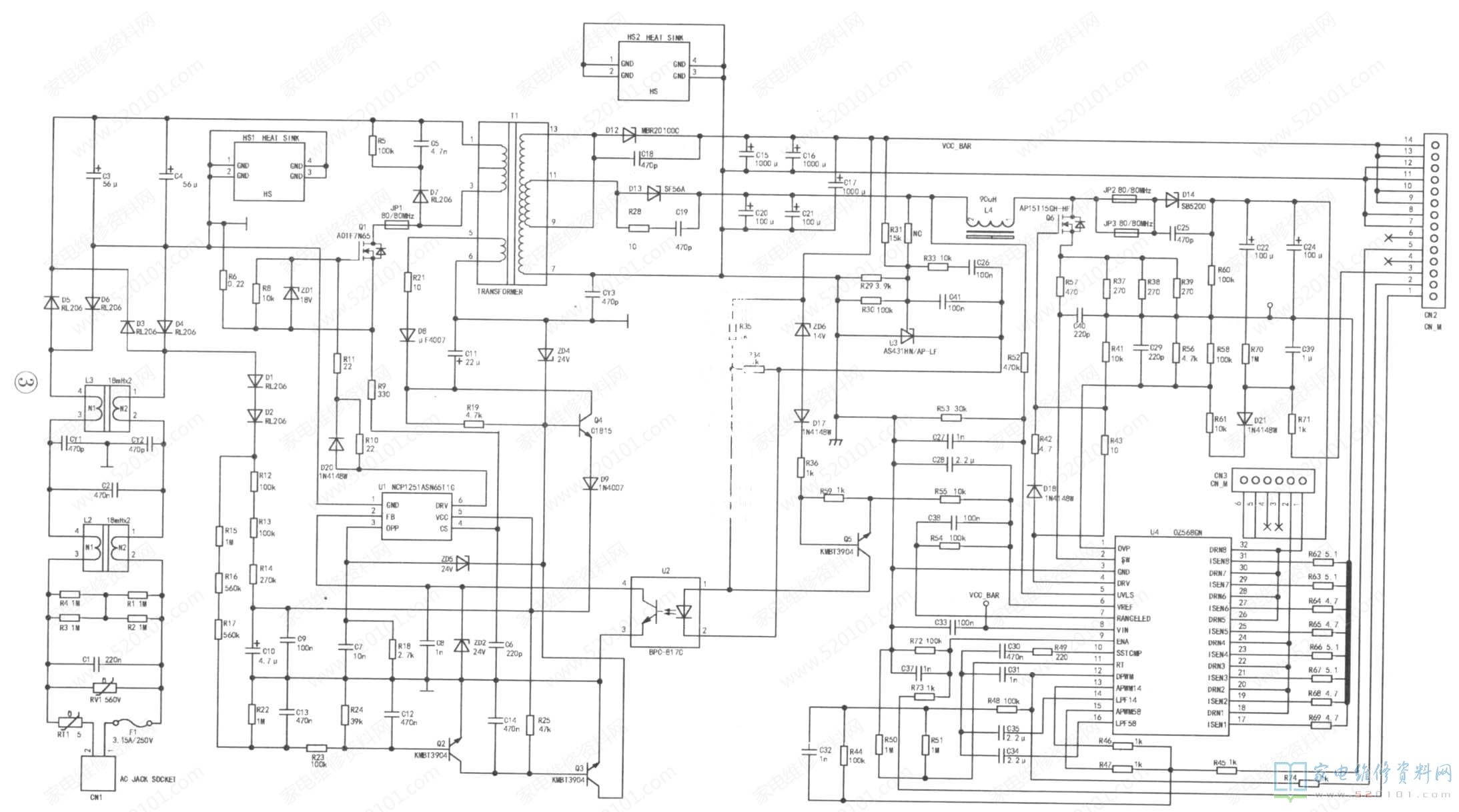

二、OZ568GN典型应用电路(在创维168P-L3N01A-01电源板上)
上图中,F1是保险丝,RT 1是限流电阻,RV 1是压敏电阻,CY1、CY2是共模滤波电容,L2、L3是共模电感,C1、C2是差模电容,R1、R2、R3、R4是泄放电阻。市电220V交流电通过差模电感L2及全桥堆D3-D6及C3、C4组成的整流滤波后送到反激变压器T1初级,由泄放电阻及EMI电路获得启动电压,经二极管D1、D2和分压电阻R12、R13、R14送至PWM控制芯片NCP1251的⑤脚VCC端,作为它的启动电源,NCP1251正常工作后,控制开关MOs管Q1的通断,以起到控制T1次级线圈输出电压功能。正常工作后,由T1初级副线圈⑤-⑥绕组产生感应电压经R21限流D8、C11整流滤波,再经Q4、D9持续为NCP1251供电,最后使T1次级线圈产生12V、24V电压为主板及背光部分供电。
经T1的⑦~13绕组得到的交流电压经D12和C15~C17整流滤波后得到12V的电压送至OZ568GN的⑧脚,使之开始工作,进入芯片内部的参考电压模块,提供参考电压偏置电流,为芯片各单元内核供电,内部的高频振荡器产生OZ568GN正常运行的时钟频率,从而使LED通道恒流电路各自产生独立的恒定电流且提供正常的反馈电流给芯片,内部的驱动模块提供驱动信号分别由18、20、22、24、24、28、30、32引脚输出以驱动外部NMOS进行升压工作,同时经过NMOS的电流会在电流模式控制下通过②脚电流检测端检测到,为电路提供多路保护电路。
