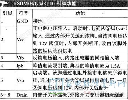

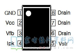

一、DM0265R引脚功能

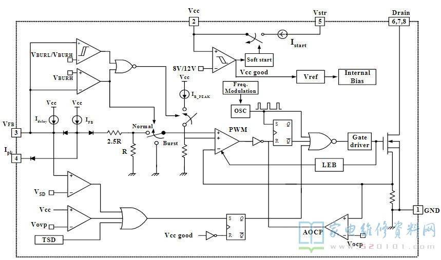

二、DM0265R内部方框图

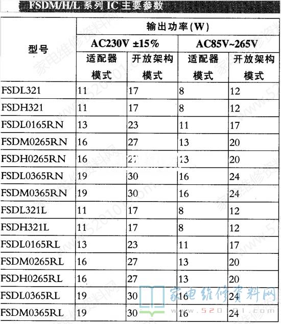

四、DM0265R系列芯片的主要参数表
