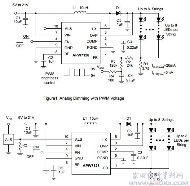

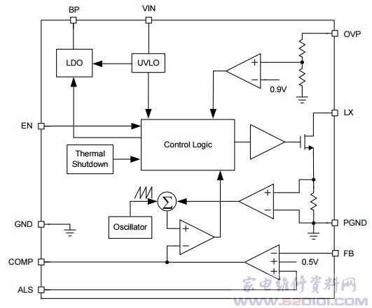

概述:APW7128提供3mmx3mm DFN-10无铅封装,输入电压范围可从2.7V至21V,最高输出电压可达30V,最大电感电流可达3.5A。操作温度范围可达-40℃到+85℃。 具备输出过压保护及过热关机功能,输出过压保护功能可防止因LED开路使得输出电压过高而损坏IC,过热关机功能可避免高功率操作下IC温度过高而损坏IC,另外,IC还提供了待机模式功能,进入待机模式时静态操作电流可低于1μA。
除了可使用一PWM信号调整LED亮度,另外还提供了简单的光感应器连接接口,能够允许使用光感应器自动调整LED的亮度。
