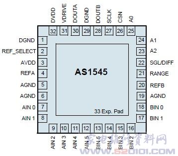

概述:AS1545采用小尺寸5x5mm32引脚TQFN装,适合-40℃至+85℃的工作环境温度。其两个ADC分别提供12位分辨率,并采用先进设计技术实现了高吞吐率下的低功耗。AS1545在转换速度达1MSPS并包含内部2.5V参考时仅需5.5mA。在全省电模式下的供电电流低于1uA。可在2.7至5.25V单电源下运行,并包含一个Vdrive(接口驱动电压)功能,可使串行接口独立于ADC电源电压直接连接到3V或5V处理器系统。该ADC可通过一个高速SPI/QSPI/MICrowire或DSP接口连接。

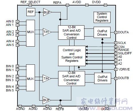

二、AS1545内部方框图
