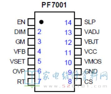

概述:PF7001S是一款用作于液晶电视背光电路中升压、恒流控制IC芯片,其内含一个电流模式PWM控制器,能直接驱动大功率MOS管,PF7001S采用14引脚SOP封装工艺。

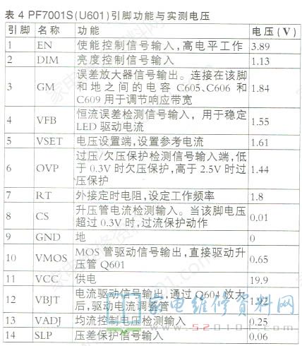

一、PF7001S引脚功能和实测电压值

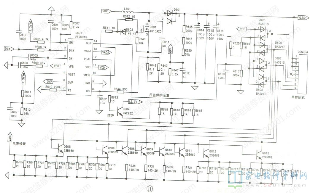

二、PF7001S典型应用电路
如上图所示,升压驱动电路由U601(PF7001S)、Q601、D601、L601及外围元器件构成。U601 工作后,从10脚输出PWM驱动信号,当10脚输出高电平时,Q601饱和导通,90V电压经电感L601->Q601的D、S极->R648、R649->地,L601储能,感应电压为左+ 右一,二极管D601截止,电容C614~C616充当电源,为灯条供电。当U601 的10脚输出低电平时,Q601截止,L601两端的感应电动势变成左-右+,与输入的90V电压叠加,输出VLED+电压,D601导通,为C614~C616充电,同时为灯条供电。
二极管D605~D608组成VLED+电压检测电路,当任何一只二极管因③脚电压过低而导通时,VFB电压均被拉低。假设CON304⑥脚的灯条压降最大,当VLED+电压降低时,由于灯条的压降变化较小,从CON304的⑥脚反馈回的电压降低,D605的①、③脚导通,VFB电压降低,经U601内部电路处理后,10脚输出PWM脉冲变宽,Q601导通时间增加,L601储能时间增加,VLED+电压上升。
