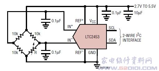

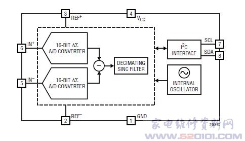

概述:LTC2453采用纤巧的3mmx2mmDFN8脚封装。
一、LTC2453功能和特点:
±VCC差分输入范围
I2C兼容2线接口
极低的50nA动态输入电流
2LSBINL、无漏码
4LSB满标度误差
2.7V至5.5V单电源工作
1.4uVRMS转换噪声
低功率:在60Hz输出变化率时为800uA;在1Hz输出变化率时为15uA;0.2uA休眠电流
内部振荡器-无需外部组件
单一转换稳定时间适用于多路转换应用
具有自动停机功能的单周期工作
60Hz转换速率
