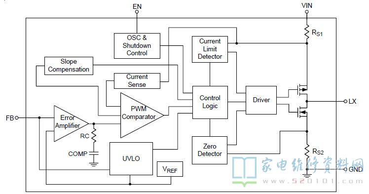

三、RT8059内部方框图

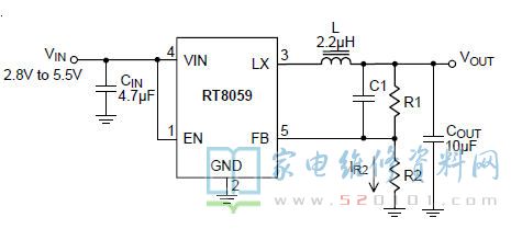

四、RT8059典型应用电路
