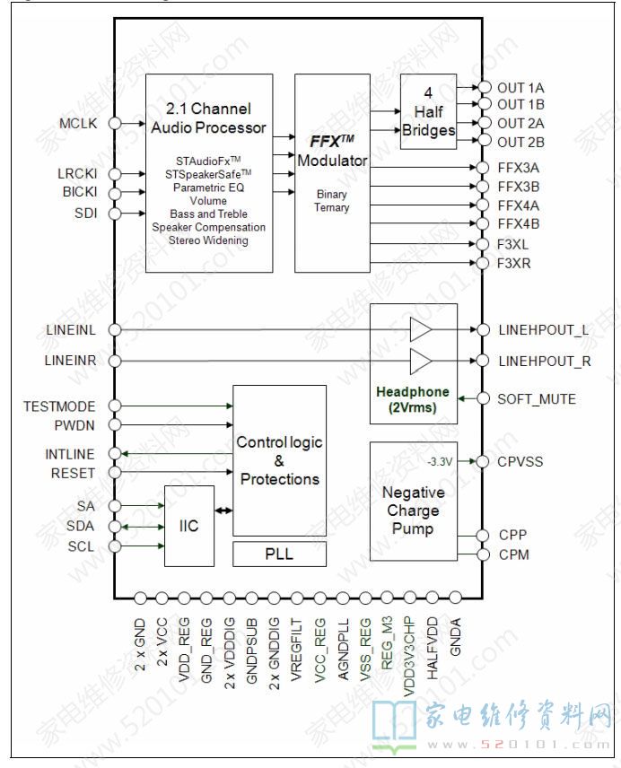

概述:STA381BW是意法半导体公司出品的一款2.1声道高效数字音频处理芯片,它是一款集成了数字音频处理、数字放大、FFXTM 功率输出级、耳机和 2 Vrms 线路输出的集成解决方案。 STA381BW 输入部分包含一个灵活的数字输入串行音频接口,可为数字处理单元和一个模拟 1 Vrms 输入,用于与纯模拟源无缝连接。 串行音频数据输入接口支持多种格式,包括流行的 IIS 格式。

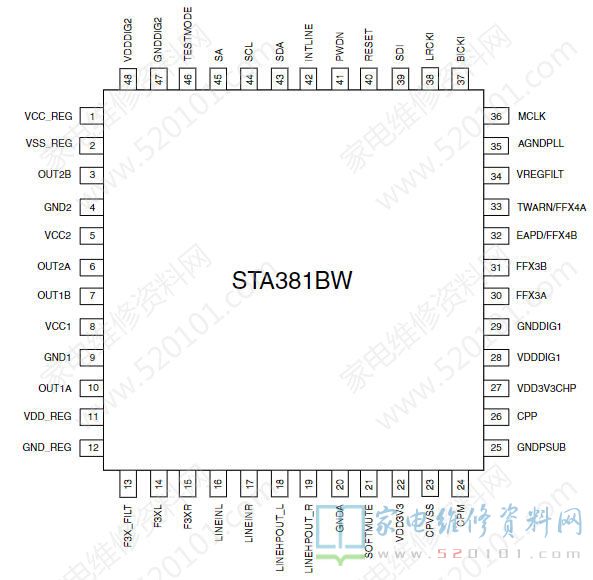

一、STA381BW引脚功能
| 管脚号 | 引脚名称 | 引脚功能 |
| 1 | VCC_REG | VCC 寄存器 |
| 2 | VSS_REG | Vss reg, VCC_REG-3.3 V |
| 3 | OUT2B | 半桥2B输出 |
| 4 | GND2 | 半桥 2A 和 2B 接地 |
| 5 | VCC2 | 半桥 2A 和 2B 电源 |
| 6 | OUT2A | 半桥2A输出 |
| 7 | OUT1B | 半桥1B输出 |
| 8 | VCC1 | 半桥 1A 和 1B 电源 |
| 9 | GND1 | 半桥 1A 和 1B 接地 |
| 10 | OUT1A | 半桥1A输出 |
| 11 | VDD_REG | VDD 寄存器 3.3 V |
| 12 | GND_REG | 直流稳压接地 |
| 13 | F3X_FILT | F3X 参考电压 |
| 14 | F3XL | F3X 模拟输出左声道 |
| 15 | F3XR | F3X 模拟输出右声道 |
| 16 | LINEINL | 左声道中的线路 |
| 17 | LINEINR | 右声道中的线路 |
| 18 | LINEHPOUT_L | 耳机/线路驱动器左声道 |
| 19 | LINEHPOUT_R | 耳机/线路驱动器右声道 |
| 20 | GNDA | 耳机/线路驱动器电源地 |
| 21 | SOFTMUTE | 软静音 |
| 22 | VDD3V3 | +3 V LDO 电源 |
| 23 | CPVSS | -3.3 V 电荷泵引脚 |
| 24 | CPM | CHP Cfly 阴性 |
| 25 | GNDPSUB | 电荷泵接地 |
| 26 | CPP | CHP Cfly 阳性 |
| 27 | VDD3V3CHP | 电荷泵电源 |
| 28 | VDDDIG1 | I/O 环电源 |
| 29 | GNDDIG1 | 数字核心地 |
| 30 | FFX3A | 数字 PWM 线路输出 |
| 31 | FFX3B | 数字 PWM 线路输出 |
| 32 | EAPD/FFX4B | 数字 PWM 线路输出 |
| 33 | TWARN/FFX4A | 数字 PWM 线路输出 |
| 34 | VREGFILT | 来自内核的数字 VDD |
| 35 | AGNDPLL | PLL模拟地 |
| 36 | MCLK | PLL输入时钟 |
| 37 | BICKI | IIS 串行时钟 |
| 38 | LRCKI | IIS 左/右时钟 |
| 39 | SDI | IIS 串行数据输入 |
| 40 | RESET | 重置 |
| 41 | PWDN | 器件掉电 0 = 掉电 1 = 正常运行 |
| 42 | INTLINE | 故障中断 |
| 43 | SDA | IIC 串行数据 |
| 44 | SCL | IIC 串行时钟 |
| 45 | SA | IIC 选择地址(下拉) |
| 46 | TEST_MODE | 该引脚必须接地(下拉) |
| 47 | GNDDIG2 | 数字 I/O 地 |
| 48 | VDDDIG2 | 数字内核 LDO 电源 |
二、STA381BW内部方框图

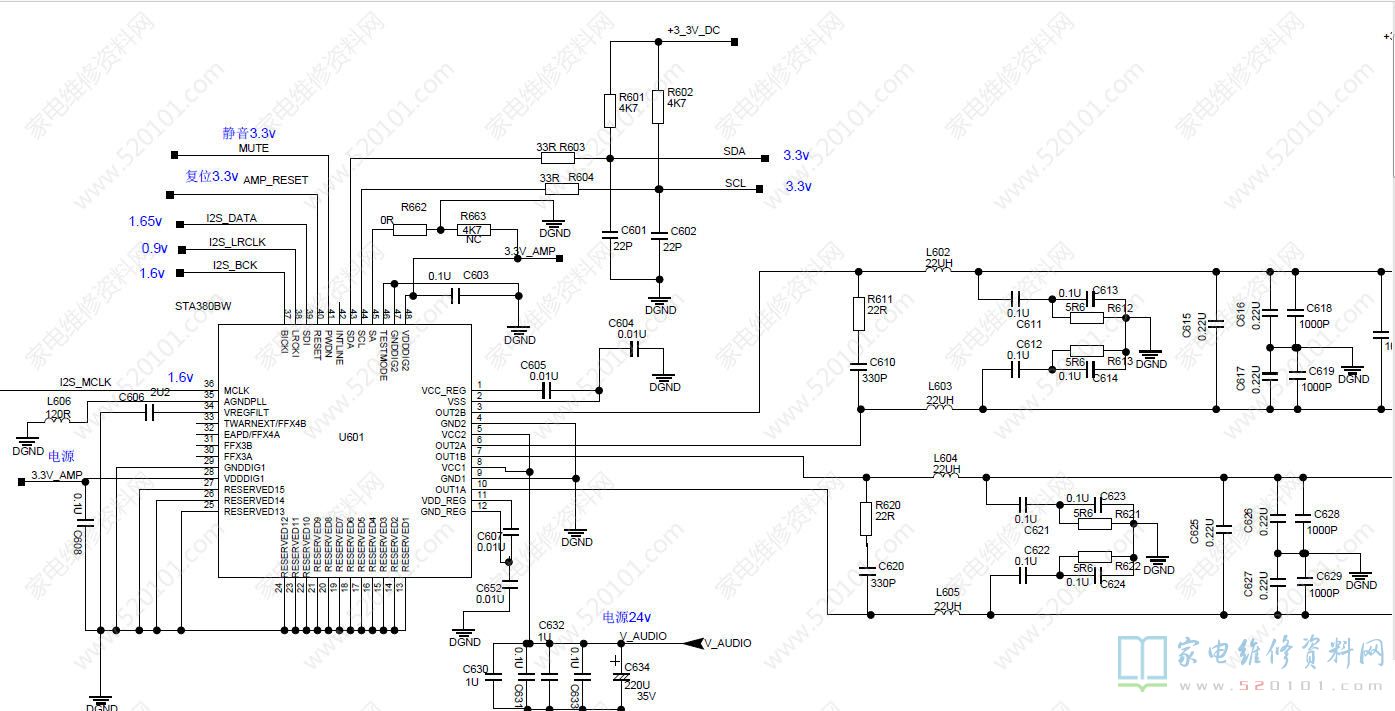

三、STA381BW典型应用电路
