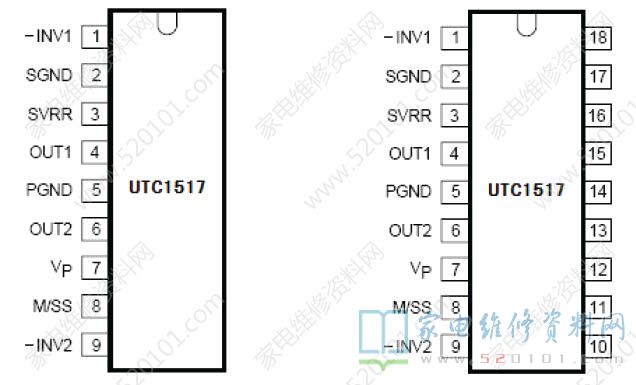

二、UTC1517引脚功能
| 引脚说明 | 管脚号 | 引脚功能 |
| INV1 | 1 | 同相输入 1 |
| SGND | 2 | 信号地 |
| SVRR | 3 | 电源电压纹波抑制输出 |
| OUT1 | 4 | 输出 1 |
| PGND | 5 | 电源地 |
| OUT2 | 6 | 输出 2 |
| VP | 7 | 电源电压 |
| M/SS | 8 | 静音/待机切换输入 |
| INV2 | 9 | 同相输入 2 |

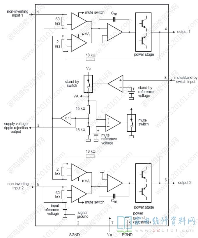

三、UTC1517内部方框图

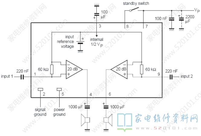

四、UTC1517典型应用电路
