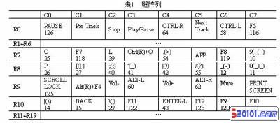

HT82K628A是台湾Holtek公司为IBM PC/AT及兼容机设计生产的专用键盘扫描控制芯片,支持101/102/104/109个键, PS/2接口。引脚定义如图3所示。行线R0~R15为键盘矩阵的扫描输出,列线C0~C7为键盘矩阵的扫描输入。
表1列举了几个行列线对应的键值,关于此芯片的更详细的应用,请见参考文献。

通过一个鉴相电路,输入为通道A、B,输出为CW、 CCW。CW、CCW控制模拟开关SW1、SW2。SW1的数据端分别连接在C6和R7上,从表1可以看出C6、R7对应F8键。顺时针转动一个位置,CW 输出一个脉冲,模拟开关SW1接通。从键盘扫描控制芯片HT82K628A角度看,效果和按下“F8”一样,如图4。

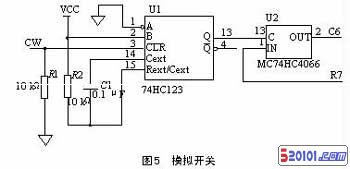

一般手动按下一个键的开关时间是20ms,所以设计中在CW、CCW输出端加了一个单稳电路作为时延,单稳电路的输出作为模拟开关MC74HC4066的控制。电路设计如图5所示。
当鉴相器产生一个CW脉冲,U1就会触发产生一个20ms宽的脉冲,将U2的引脚1和2接通。从表1可以查出行列线C6、R7 对应着键F8, 于是从HT82K628A的PS/2输出口可以得到F8的PS/2码。
