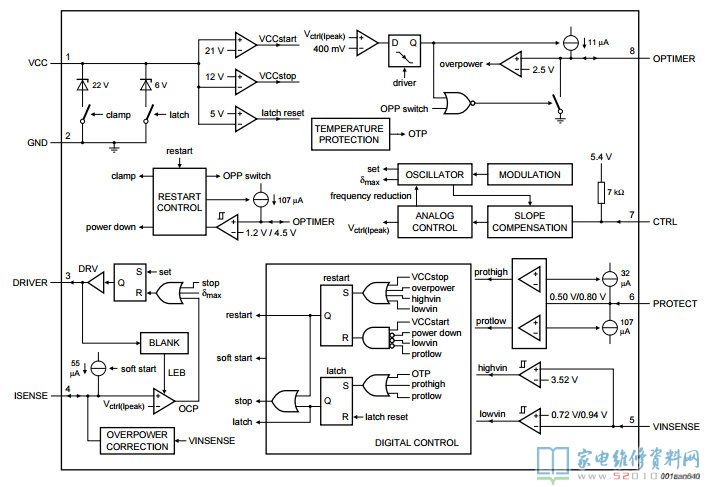

二、TEA1733P引脚功能与实测电压
| 引脚 | 符号 | 功能 | 电压/V |
| ① | vcc | 启动电压/工作电压输入 | 19.15 |
| ② | GND | 接地 | 0 |
| ③ | DRIVER | 开关管激励信号输出 | 3.5mV |
| ④ | ISENSE | 开关管电流检测信号输入 | 2.3mV |
| ⑤ | VINSENSE | 市电过零检测信号输入 | 2.38 |
| ⑥ | PROTECT | 保护信号输入 | 0.65 |
| ⑦ | CTRL | 稳压控制信号输入 | 1.36 |
| ⑧ | OPTIMER | 保护延迟控制 | 0 |
三、TEA1733P内部方框图

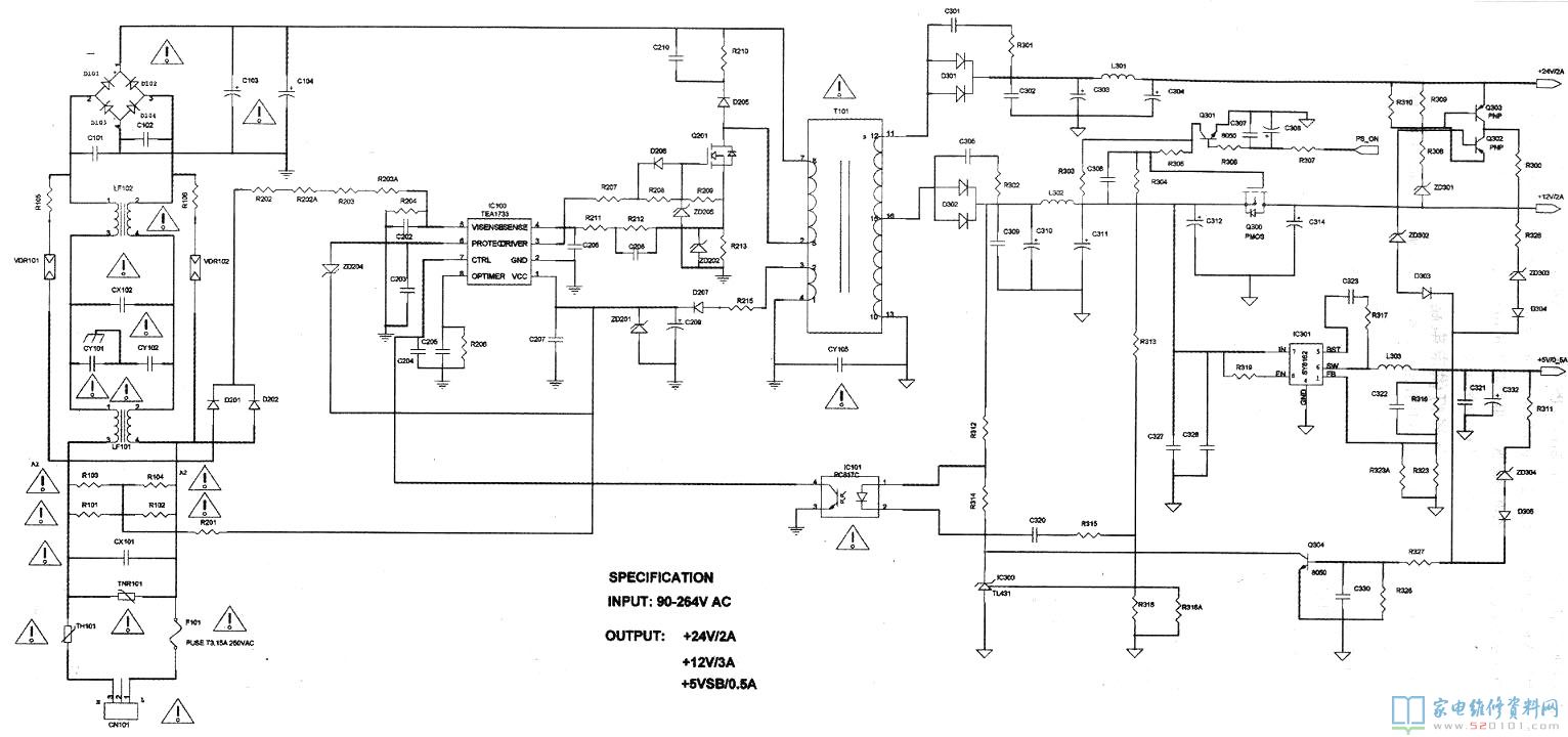

四、TEA1733P典型应用电路分析
1、功率变换部分
接通市电后.AC220V市电经EMI滤波器滤波后,第一路经D201、D202全波整流,利用R202、R202A、R203、R203A、R204分压,经C202滤波后,为主电源控制芯片IC100(TEA1733P)提供市电过零检测信号:第二路通过R101—R104分压,再经R201限流,利用C209和D103、D104构成整流滤波回路,在C209两端建立启动电压。当启动电压达到21V时,IC100内部稳压电源等电路启动,为振荡器、触发器等电路供电。振荡器获得供电后产生振荡器脉冲,它控制触发器产生激励脉冲。该脉冲经激励电路放大后从③脚输出,通过R207、R208、D206使开关管Q201工作在开关状态。Q201导通期间,T101存储能量;Q201截止期间,T101的次级绕组输出脉冲电压。其中,③一④绕组输出的脉冲电压经R215限流、D207整流,C209滤波后得到19.15V左右的直流电压,该电压取代启动电路为IC100供电;11一13绕组输出的脉冲电压经D301整流,C301—C303、L301滤波产生24V电压,不仅为背光灯电源供电,而且通过CN300输出,为其他电路板上的负载供电;13一16绕组输出的脉冲电压经D302整流.C309~C312、L302滤波产生12V电压,不仅为5V电源供电,而且为Q300等构成的受控12V电压形成电路供电。
市电过零检测信号的作用是确保开关管Q201在市电过零处导通,不仅减小了电磁干扰,而且避免了Q201因导通损耗大而损坏。
R210、D205和C210组成的尖峰脉冲吸收回路,用于防止开关管Q201在截止瞬间被过高的反峰电压击穿。
稳压管ZD202、ZD205用于芯片IC100过压击穿保护。当Q201击穿时,ZD202和ZD205迅速击穿,将300V供电对地短路,使Fl01过流熔断,避免了R213过漉烧断,导致IC100、R207等元件被300V电压过压损坏。但实际维修中,Q201击穿仍会导致R213烧断(炸裂),进而导致IC100的④脚内部电路过压损坏(反向阻值通常低于10kΩ)。

IC100(TEA1733P)具有输入过压,欠压保护、输出过压保护、过载保护、过热保护等保护电路。这些保护功能可以实现安全重启或闭锁保护。要实现安全重启,芯片首先进入省电模式,当所有条件都满足时再恢复运行。省电模式运行时,⑧脚上的电压迅速充至4.5V,随后缓慢降至1.2V。启动闭锁保护时,IC100同样先进人省电运行模式,但VCC电压被钳位电路控制在6V。要解除闭锁保护功能,需要断电让vcc电压降至5V后才能实现。6V钳位电压仅略高于闭锁保护后快速重启的电压要求。
(1)过压保护
过压保护电路由IC100 (TEA1733P)⑥脚内部电路、稳压管ZD204为核心构成。IC100的⑥脚可提供32μA输出电流,107μA的吸收电流。如果⑥脚电压处于0.5V~0.8V,电路可正常工作;若⑥脚电位低于0.5V或高于0.8V,都会进入保护状态。通常情况下,内部电路将⑥脚电压设置在0.66V左右。
若稳压控制电路异常,导致D207整流.C209滤波产生的vcc电压太高,稳压管ZD204击穿导通加强,内部电路无法将⑥脚电压拉低到0.8V以下,则确定为输出过压,保护电路输出控制信号使IC100的③脚不再输出激励信号,开关管Q201截止,避免了Q201和负载元器件过压损坏。
另外,当主电源输出电压升高后,Q302、Q303的e极电位升高,比它们b极上的参考电压高于0.6V后,Q302或Q303导通,从它们c极输出的电压经R300、R326限流,使稳压管ZD303击穿导通,通过D304、R327使Q304导通,将IC101②脚电位拉低。此时.IC101内的发光二极管因导通电压升高而发光加强,致使IC101内的光敏管因受光照增强丽导通程度加强,将IC100的⑦脚的电位拉低,经IC100内部电路处理后,使开关管导通时间缩短,开关电源输出电压下降,避免了负载元器件过压损坏,因该电路是通过IC101实现的,所以IC101、R312异常引起的输出电压升高时,该保护电路是不起作用的。
(2)过流保护
